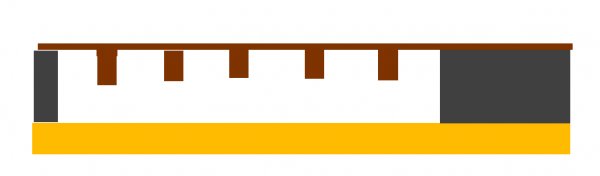

Op het moment zijn wij bezig met het plannen van wat verbouwingen van ons reeds aangekocht huis. Nu bestaat de woonkamer deels uit een houten constructie en deels uit een steen (beton of cement) constructie. Nu willen we dit recht trekken.
Ik heb een tekening gemaakt hoe het er nu een beetje uitziet. Het gaat over ongeveer 22M² kruipruimte onder de houten vloer.
Mijn gedachte hier zelf was over om de kruipruimte tot aan de houtenbalken op te vullen met vul zand. Dit aan te trillen en daarna af te dekken met plastic en bouwstaalmat. hierover beton/dekcement te storen zodat het uitgelijnd is met de betonnen constructie van de aanbouw.
heeft er iemand betere suggesties ?
Kwa fundering heb ik geen idee, het huis is gebouwd in 69 op zandgrond. Zelf zat ik aan tempexplaten als isolatie te gebruiken.
Ik snap dat nooit, waarom de kruipruimte volstorten?
Wil je ooit een extra kabel oid. dan komt die in het zicht of mag je met kabelgootjes gaan werken ed.
Waarom niet gewoon wat beton balken er in piepschuim broodjes er tussen en beton laag er op.
Dan heb je 3 in 1 nl.:
- je vloer van hout is vervangen door beton.
- de vloer is goed geïsoleerd
- je hebt nog een kruipruimte over mocht het ooit nodig zijn.
suc6
Gerrit
Het is wel handig om te weten of de fundering het extra gewicht van het beton aankan. Er zijn delen in NL waar de zandlaag maar dun is.
Kruipruimte behouden is een keuze. Ik vind zelf een kruipruimte overbodig. Als je bang bent dat je later een kabeltje extra nodig hebt, kan je ook een paar loze leidingen leggen.
