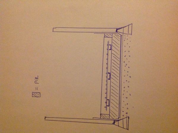

Vandaag de aannemer op visite gehad, als we het goed bedacht hebben wordt de opbouw dus zo. Zand, folie opstaand tegen de wand, pir 12cm met een dunne rand tegen de wand, dan wapeningsgaas op afstandshouders met de vloerverwarming daarop vast. Dan ongeveer 12 cm beton. Klopt dat? Hoe werk ik de dunne opstaande rand pir af? Daar kan ik gewoon met de vloerafwerking overheen? Of moet het beton juist net over dat randje komen?
Hm, excuses voor de afbeelding op zijn kant, dat wil niet anders lukken.
