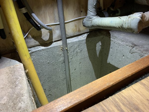

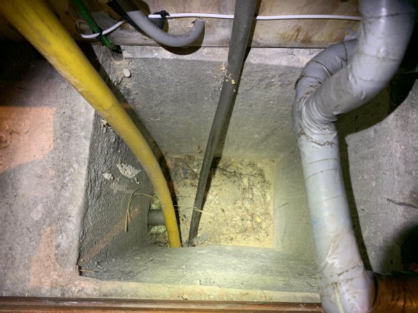

De vloer in onze meterkast heeft een gat van 30 x 40 cm en 70 cm diep. Hier komen diverse leidingen op uit en 2 reserve afvoerbuizen. Ik zou dit gat graag willen opvullen en dampdicht willen maken. Hoe kan ik dit het beste aanpakken?

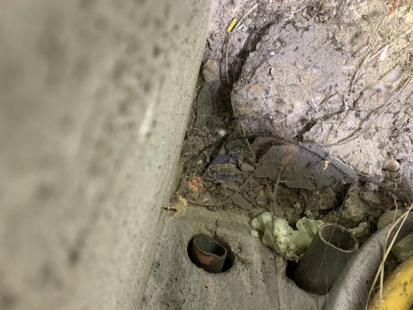

Kan ik die afvoerbuizen ook dichtmaken of moeten deze open blijven i.v.m. ontluchting oid?
Invoerbuizen verlengen tot boven peil van je vloer, en daar afdoppen. De put kun je vullen met vulmateriaal (bv. kleikorrels). Een laag EPS isolatie erop (al doet dat niet veel) en afsmeren met een cementdeklaag. De luchtdichting maak je met tape ter plaatse van de isolatie.
Geen idee, maar ze zijn ooit met een bedoeling aangelegd en hebben ook een ander uiteinde. Wellicht voor tuin/schuur elektra, of voor een buitenkraan. Als je zorgt dat ze bereikbaar blijven, blijft ook de functie behouden.
De invoerbuizen zijn zeer belangrijk. Ze moeten doorlopen tot boven je vloerniveau. De energieleverancier (of eigenlijk de beheerder van het net) moet te aller tijden de aansluitingen kunnen vervangen (vanwege ouderdom, verzakking, enz.).
De nieuwe leidingen kunnen eenvoudig van buiten je huis ingevoerd worden tot in je meterkast door de mantelbuizen. Als je deze zo laat en de put dicht wordt dat bemoeilijkt.
In het slechtste geval komen er dan flinke kosten bij om de nieuwe leidingen toch te kunnen trekken of kun je afsluiting tegemoet zien, omdat de netbeheerder de veiligheid van je aansluiting niet meer kan garanderen als ze de leiding(en) niet kunnen vervangen.
Deze buizen zitten zo sinds dat wij in het huis wonen. Goed om te weten waarvoor ze dienen en dat ze bereikbaar moeten blijven. Ik denk dat ik ze tijdelijk afdicht met isolatie materiaal en de put opvul met chips of isoparel. De put dicht ik dan af met een afneembaar deksel, welke ik aan de onderkant zal isoleren. Het deksel kan ik wellicht langs de kieren dichtkitten.
