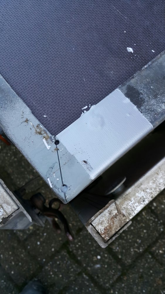

Hallo Allemaal.
Ik heb al eens gezocht, maar ik kom er niet uit.
Wellicht kan iemand me helpen die ervaring heeft met dit probleem.

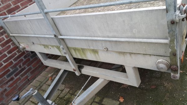

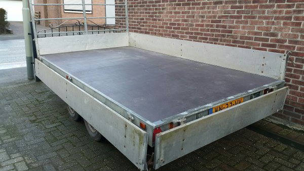

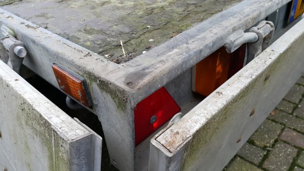

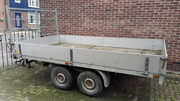

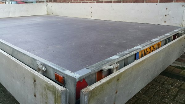

Ik heb een Eurotrailer (dubbelasser) uit 1995, 2000kg, Type 2000 LB.
Daarin ligt een vloer uit 3 delen (vanaf aankoop), die verrot is.
De vloer dient dus vervangen te worden.

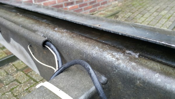

Probleem is dat de vloer aan alle kanten word ingesloten door een U profiel.
Nu dacht ik dat door het demonteren van het kopschot het mogelijk zou zijn om de oude vloer eruit en de nieuwe erin te schuiven, maar na eens goed gekeken te hebben blijkt dat niet het geval te zijn.
Omdat ik nergens iets vond wat me verder hielp heb ik de leverancier gemaild.
Zij geven aan dat ik het achterste U profiel moet openslaan, de vloer moet wisselen, en daarna het profiel weer moet dichtslaan.
Echter zonder de zaak te slopen met een haakse slijper lijkt me dit niet mogelijk.
Ik heb wat fotos bijgevoegd voor de duidelijkheid, mochten er meer/detail foto's nodig zijn lever ik die graag aan.
Kan iemand me hier in de juiste richting helpen?
Iedere bruikbare tip is welkom!
Groeten Rene

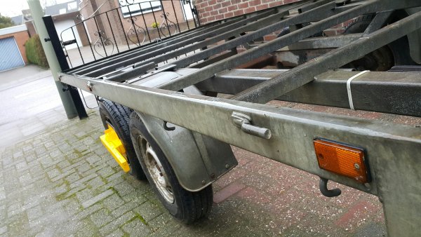

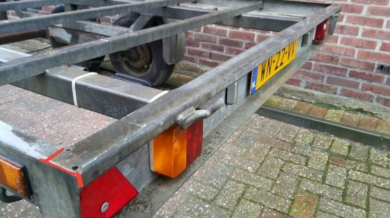

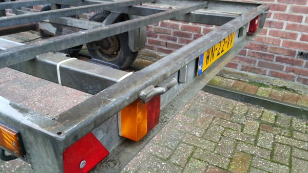

Frame is eerst verzinkt en daarna voorzien van een vloer zou je zeggen.
Hoe ziet het een an ander er aan de onderzijde uit?
Ik zou de bodem eerst inzagen, op de helft of desnoods kruslings. Dan de bodem er uit slopen en dan verder bouwen met nieuwe bodem op nieuwe constructie.
Zo te zien zit de achterkant volledig ingelast. Is het mogelijk om de verticale hoekprofielen aan de voorkant los te maken? Op het eerste gezicht lijkt het wel of deze iets borgen bij het voorste U-profiel.

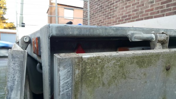

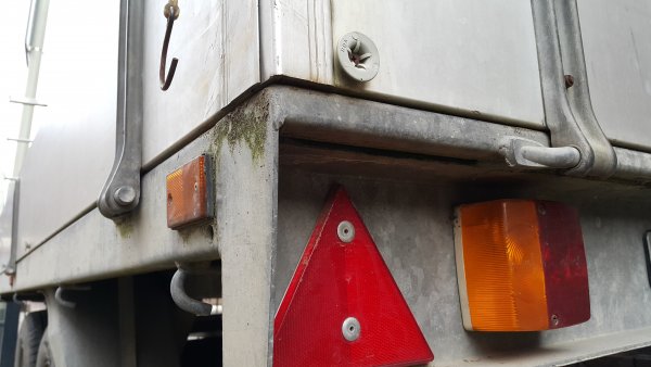

De voorkant open slijpen gaan we niet doen (al had dat inderdaad de voorkeur), daar staat namelijk het chassisnummer ingeslagen.
Dat is dus vragen om moeilijkheden bij een controle.
De zijkanten deels weghalen is ook geen optie, dan zitten de scharnierpunten van de kleppen in de weg.
Blijft dus de achterkant, of het verhogen van de vloer constructie over.
Vloerconstructie verhogen kan, maar lijkt me ook niet ideaal.
Het is tijdrovender, financieel duurder, en de kopse kanten van de plaat worden kwetsbaarder tenzij die ook weer in een extra U profiel worden gezet.

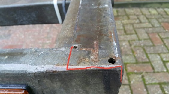

Bij nader inzien lijkt me de achterkant mogelijkheden te bieden, er kan inderdaad relatief makkelijk een deel weggehaald worden door wat kleine punten open te slijpen. (zie rode lijnen op de foto's)
Blijf alleen dat het lastiger is om gegalvaniseerd materiaal weer opnieuw te lassen, en te beschermen.
Bovendien ligt dan natuurlijk de vloer erin, waardoor je moet opletten met lassen ivm het verbranden van het materiaal.
Ook is het dan niet meer mogelijk om aan de binnenkant van het U-profiel de klaine lasnaden terug te leggen, zoals het nu is. (daar ligt dan al de plaat op)
Wellicht is dat op te lossen door wat extra te bouten indien nodig.
En dan nu met de snijlijnen:
Je kunt de platen ook in het midden doorzagen en de naad in het midden dan opvullen met een T profiel.
Maar wil je de achterkant verwijderen kun je dan niet gewoon onder een hoek van 45 graden zagen/slijpen?
Dat scheelt nl. flink in het laswerk.

Onder 45 graden slijpen is een goed idee.
Ik ben uitgegaan van de originele lassen, die lopen waar de rode lijn staat.
Maar feitelijk is dit inderdaad simpeler, bedankt daarvoor!

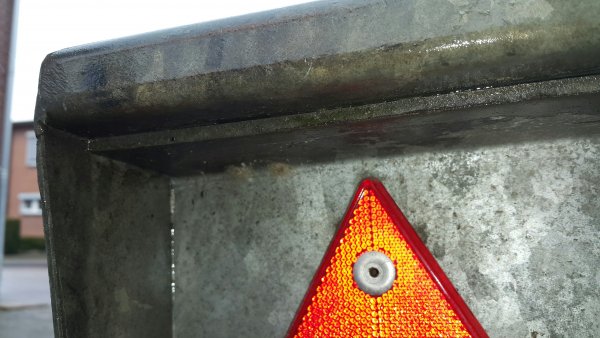

Ik heb het achterste U profiel waar de vloer in zat/zit, inderdaad onder 45 graden eruit gezaagd.
Dat profiel zat op punten vastgelast op het Grote U profiel waar ook de verlichting in zit.
Die laspunten heb ik ook weggehaald, zo kon ik het achterste profiel wat om de vloer zit wegpakken.
Geheel een beetje fatsoeneren, en goed bijspuiten met zinkspray.
Daarna de vloer erin geschoven.

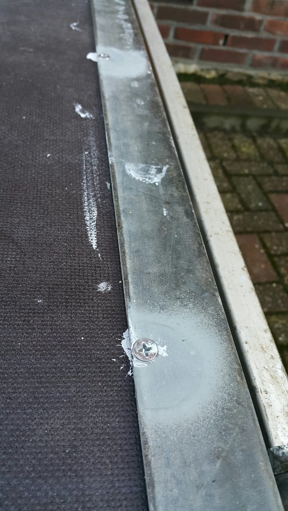

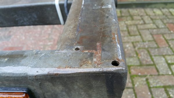

Ik had voordat ik het profiel eruit zaagde, een aantal 6 mm gaten geboord over de breedte in het u profiel.
Deze liepen tevens door de bovenste flens van het grote U profiel waar de verlichting in zit.
Op de plek van die gaten de vloer met 11 mm opgeboord en er bussen in gezet.
Achterste U profiel weer geplaatst, bouten met verzonken kop van boven af door het profiel, de bussen, en het onderste grote profiel gestoken, en schijven met zelfborgende moeren geplaatst.
Uiteraard alles met randsealer meermaals dekkend aangezet.
Naast de gezaagde hoeken zit nog wat ducktape, daar komen wat grotere bouten in, moeten nog gehaald en geplaatst.
Nog wat afwerking begin volgende week en het geheel is klaar.
Nu dus de vloer uit 1 geheel, en indien nodig is de zaak zo gedemonteerd.
