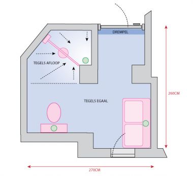

Ik ben een nieuwe badkamer aan het bouwen door 2 ruimtes bij elkaar te voegen, een deel bestaat uit slecht terrazzo en het andere deel onregelmatig beton wat een centimeter of 4 lager ligt.
Voor de nieuwe badkamer heb ik vloertegels van 45x45 en de douche wordt een inloopdouche die op het betonnen gedeelte komt.
Nu moet ik de vloer gaan egaliseren.
Het betonnen gedeelte, wat 4 cm lager wil ik opvullen met beton dat beide ruimtes nagenoeg gelijk zijn. Daarna moet alles geëgaliseerd worden.
Hoe kan ik egaliseren met een afloop voor de inloopdouche?
Ik ga ervan uit dat een halve centimeter afloop in het douchegedeelte genoeg is om het water af te voeren. Maar egalisatie is heel dun en zal waterpas trekken. Heeft iemand hier ervaring mee?

Het beste kun je de terrazzo vloer er ook helemaal uithalen.
Dan een nieuwe cement dekvloer manken van zand en cement.
Een halve centimeter afschot is veels te weinig, anderhalve cm is beter.
De betonvloer gelijk maken met het andere gedeelte van de vloer d.m.v. een zandcement vloer.
Het afschot kunt u maken door een dikbedtegellijm te gebruiken, die kan verschillen tot 20 mm aan, de terrazzo vloer eruit halen is niet nodig, goed vetvrij maken is voldoende voor de hechting van de lijm.
5 tot maximaal 10 mm afschot is ruim voldoende, afhankelijk van de grootte van de doucheruimte.

De terrazzo laat ik zitten (tekening rechts). Links is beton en kan ik ophogen. Er is rechts alleen weinig hoogte ivm de drempel, tegel 1cm, lijm 0,5, egaliseren 0,5.
Mijn idee was om alles te egaliseren tot de stippellijn. Het douchegedeelte 0,5 tot 1 cm lager te egaliseren en handmatig met cement/beton vloeiend naar de doucheput te gaan. Waarschijnlijk komen hier tegelmatjes (3x3cm tegels) omdat ik problemen verwacht met 45x45cm tegels.
Ik kan de afvoer niet verplaatsen en een standaard douchegoot is niet mogelijk (of op maat gemaakt voor veel geld)
Is dit omslachtig / onuitvoerbaar? Dit is de eerste keer dat ik een badkamer verbouw, vandaar :D
De vorm van de badkamer is wat vreemd maar het is een jaren 30 woning, er lopen 2 schoorstenen door de badkamer heen.
