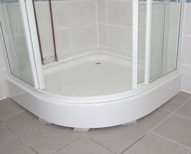

Hallo allemaal,
Zoals op de foto staat, is het nu in onze badkamer.
Dit wil ik veranderen.
Omdat er vroeger alleen een doucheputje zat, loopt het niet allemaal horizontaal vlak zegmaar. Vandaar de blokjes onder de douchebak die nog steeds niet helemaal lekker staat.
Daarom gaat de bak er uit en wil ik een soort "pleintje" maken (in de vorm van de douchebak plus 2 centimeter "uitloop" ongeveer) óp de grijze vloertegels, en dan de douchbak er weer op. Dus eigenlijk egaliseren zodat de douchebak netjes op een vlakke, rechte ondergrond staat.
Is dit mogelijk, en waarmee zou dat het beste kunnen?
Alvast dank!
MVG, Erik

Het beste is om de tegelvloer eruit te breken maar ik begrijp dat dat geen optie is.
Dan zou ik in dit geval de tegels goed schoonmaken en het oppervlakte ruw maken mbv beitel en hamer of een slijptol met diamantblad, dan aanbranden met een dun papje van cement en vervolgens een zand cement plateau van ong 5 cm dik maken en uitvlakken.
Feit blijft wel dat tegen de zijmuur het dunner blijft dan vooraan bij deuropening. Dit zal je blijven zien.
Overigens ben ik ook benieuwd naar het advies van de experts
Succes
Superkees
Hoe had je gedacht je "pleintje" af te werken? Je kan veel beter de tegels inzagen, volgens de lijn van de douchebak en het geheel wat laten zakken. De overgang van douchebak naar tegels vervolgens netjes afkitten.
Inzagen kun je eventueel doen met een mal en een multitool (dremel en consorten).

Bedankt voor jullie reacties tot nu toe.
Ik wil toch gaan voor het "pleintje". Het afwerken komt wel goed.
Kan ik dat, op de tegels, gewoon maken met een soort beton in een soort "bekisting" van enkele centimeters hoog? Zo ja; welk type beton? En het daarna waarschijnlijk met een egaliseerspul het egaliseren?
Alvast dank!
Superkees
Voor de hechting is er wel spul in de handel dat ook wordt gebruikt om tegels op tegels te plakken.
Verder moet je even kijken hoeveel volume je uit een zak egaliseer haalt. Als dat te weinig is kun je beginnen met een zak zandcement.
Als je toch de lucht in gaat en je hebt wat te besteden, dan kun je een platte inbouwdouchebak overwegen. Dan wordt je instap lager ipv nog hoger.
