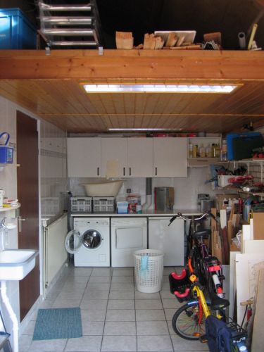

Mijn garage (afmetingen 290*630) heeft een puntdak
Nu wil ik over 50%-66% van de garage een houten vliering timmeren om spullen op te slaan. De bedoeling is dat ik ook over deze vliering kan lopen.
Het moet er ongeveer als volgt uit komen te zien (maar dan zonder de aftimmering)
Ik wil houten dwarsbalken monteren op de beide gemetselde zijwanden van de garage en op deze dwarsbalken platen leggen/schroeven.
