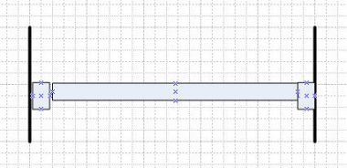

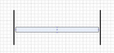

Ik wil mijn vliering cq entresol niet aan bestaande balken of gordingen ophangen. Mijn balken komen tussen 2 muren te hangen.
Nu is het alleen de vraag hoe ik de balken tussen de muren moet plaatsen
1. waarbij ik eerst 2 balken op beiden muren maak en dan daar de dwarsbalken mbv raveeldrager op vast maak
of
2. waarbij ik de raveeldragers meteen op de muren schroef
Ik had die site inmiddels ook gevonden maar weet alleen niet welke opties ik moet gebruiken om de juiste maten te krijgen. Kun jij assisteren?
Bedankt!
Kan allebei maar ik vind het jammer van het geld om extra balken tegen de muren te zetten, als de muren goed zijn is dat niet nodig.
Dus de raveeldragers direct tegen de muur schroeven.
Zet eerst een streep waterpas op de muur of spijker een latje tegen de muur om de gaten van de raveeldragers af te tekenen.

Voor alle standaardmaten zijn bijpassende raveeldragers te koop: je neemt dus gewoon een raveeldrager waar de balk precies in past.
Ik zou overigens wel eerst balken aan de muur bevestigen en daar de balken tussen hangen. Naar mijn idee is dat veel makkelijker goed waterpas te maken. Ook dan kun je overigens beter raveeldragers gebruiken omdat balkdragers een ijzeren lip hebben die op de balk ligt, wat lastig is op het moment dat je er vloerdelen op maakt.
