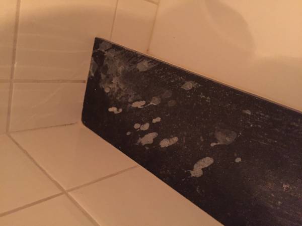

Dankzij één of ander chemisch produkt (vraag me niet welk) heb ik nu lelijke vlekken op ons tablet van natuursteen in de badkamer. Ik heb al geprobeerd om ze weg te krijgen met starwax glansmelk en met lichtjes schuren. Dit helpt niet. Iemand een idee hoe ik deze vlekken kan weg krijgen?
thx
Plaats om te beginnen even een foto.

Als het een chemische inwerking is, zul je moeten weten wat voor (schoonmaak)middel de vlekken heeft veroorzaakt voordat je een oplossing uit kunt proberen.
Waarschijnlijk flink met een antikalk product bezig geweest.
In natuursteen zit ook kalk, dus dat tast ook aan.
Het zal diep in de natuursteen doorgedrongen zijn.
Je kunt proberen met hele fijne staalwol 000 de plekken weg te polijsten, en daarna in te smeren met lijn olie.
Als dat niet lukt.
De enigste optie is dan diep uitschuren, en opnieuw (laten) polijsten.
Maar ik denk dat een nieuw stukje natuursteen goedkoper is.
Apollo
Bedankt voor de reacties. Ik ga het verven denk ik..
Je zou bijna zeggen: behandel de rest ook met hetzelfde middel. Misschien wordt dan egaal gebleekt :mrgreen:
