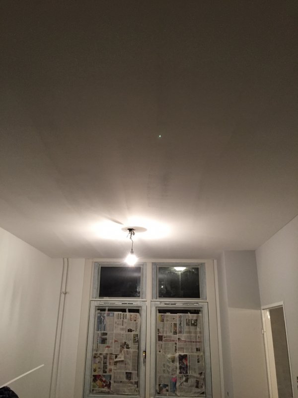

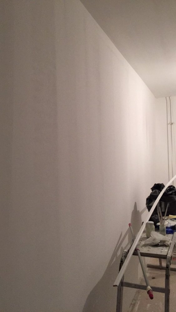

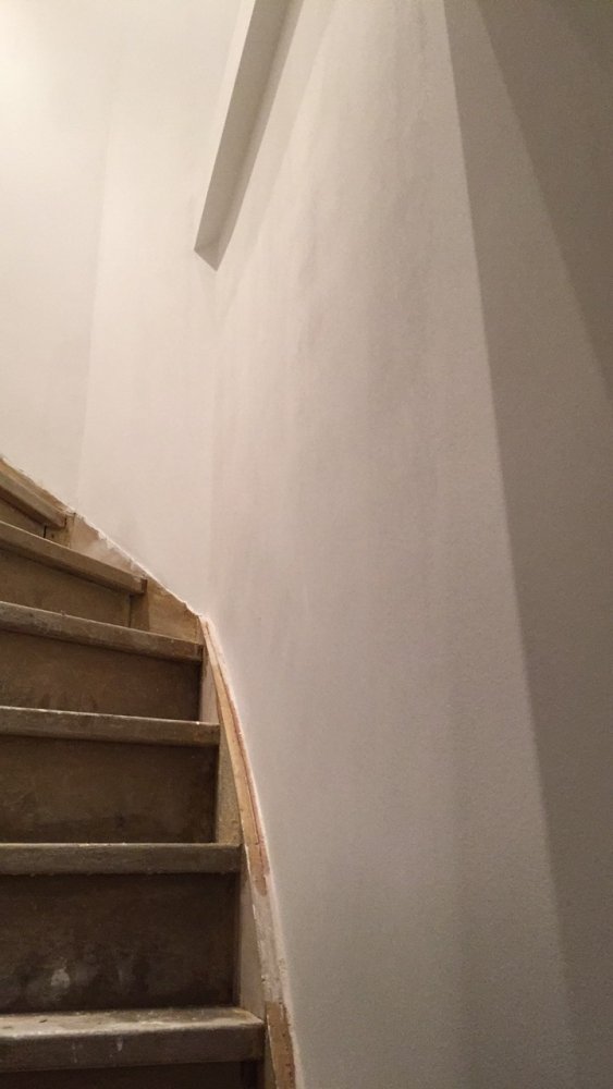

Beste lezers,
Ik heb ondanks mijn eerste huis gekocht.
Nadat alle voorbereiden klaar waren o.a alle muren glad stucen door de stucador, kon de muren gesaust worden.
Eerst heb ik het zelf geprobeerd, maar na week hard werken zat er veel vlagen in de muur.
Aangezien het werk in het ziekenhuis door ging heb ik besloten om via via mijn huis te laten verven. Helaas is het resultaat nog niet optimaal. Ik baal er echt ontzettend van. Heeft iemand enig idee hoe dit komt.
Overige info:
Gebruikte rollers van hornbach, Histor monodek saus (kwam ondanks deze week erg slecht uit te test -> Radar), muren zijn 2x gesaust momenteel en eerst een keer met voorstrijk.
Tips? Hoe komt het etc? Zie foto's
Groet,
Thomas
Het lijkt mij dat de latex te dun is opgezet.
Wat zegt degene die het heeft gedaan? Waren het vrienden of een schilder? Als je ervoor betaald hebt, heb je garantie.
Tiho
Het plafond lijkt me aan de banen te zien ook in de verkeerde richting te zijn gedaan. Als je in de breedte werkt is nat in nat rollen te doen. In de lengte een stuk minder.
Kees de schilder
Onvoldoende verzadigde roller gebruikt. Duidelijk herkenbaar klapperpatroon van de roller, waardoor banenbontheid.
Onvoldoende gedroogd vers stuckwerk geeft overigens een identiek effect. Gemeten voordat er voorgestreken is ? Max mag. 4% vocht bevatten. Te natte ondergrond geeft behalve onthechtingsverschijnselen ook verkrijting van de sauslaag.
U kunt ( na voldoende droging ) een speciaal product aanbrengen die banenbontheid sterk reduceert en hierover een ultra matte muurverf ( met een steeds goed verzadigde roller ) aanbrengen.
