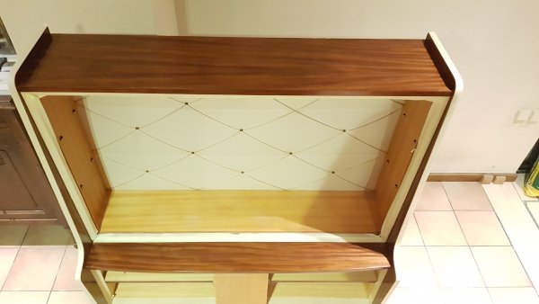

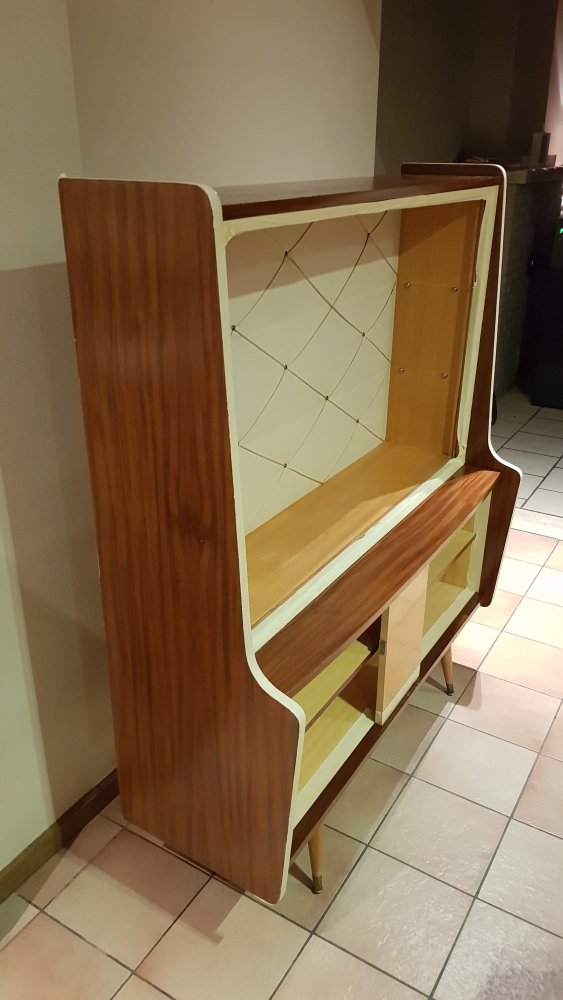

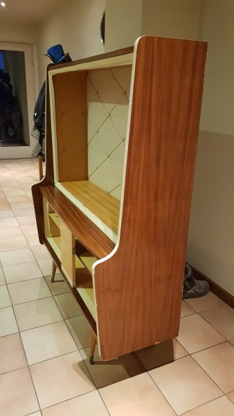

Vintage vitrinekast fineer herstel
Betere foto's in het daglicht.Ik denk dat ze klaar is om te lakken.
Hoe begin ik hier aan ? Eerst een ontvetting ? Wat gebruik ik best rol of borstel ? Hoeveel maal lak ik en hoelang wacht ik hiertussen ? Schuur ik tussen de laklagen ?
Je had voor het schuren moeten ontvetten.
Ik gebruik kwast en roller, kwast voor de randjes en roller voor de vlakken. Als je acryl lak gebruikt moet je ook de bijpassende kwast en roller gebruiken. Laat je adviseren in een verfwinkel. Zeker na de eerste laag licht opschuren met korrel 280 of 400. Droogtijd staat wel op het product evenals de tijd tussen twee lagen.
Niet blijven rollen en kwasten met acryllak, snel doorwerken en de lak met rust laten.
Hoe meer lagen hoe donkerder.
Als u een trappenlak gebruikt heeft u een betere bescherming tegen stoten en krassen.
U kan ook een 2k lak gebruiken.
Politoeren met schellak is voor dit meubel het mooiste.

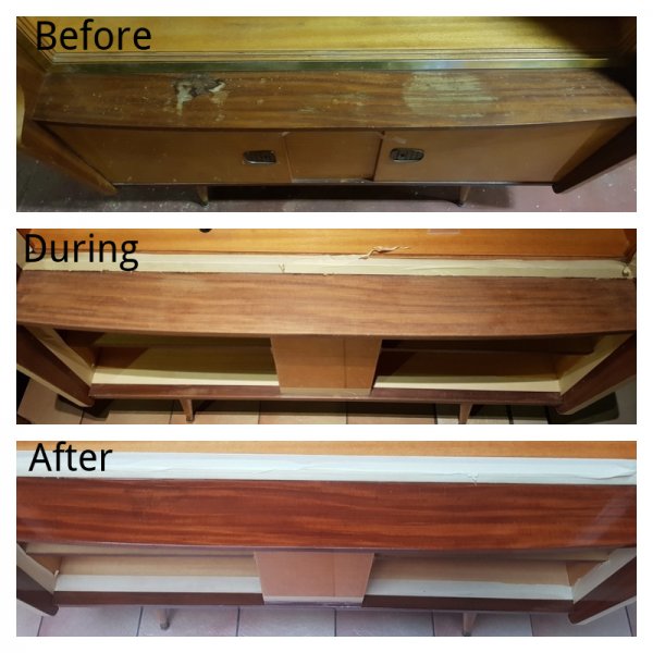

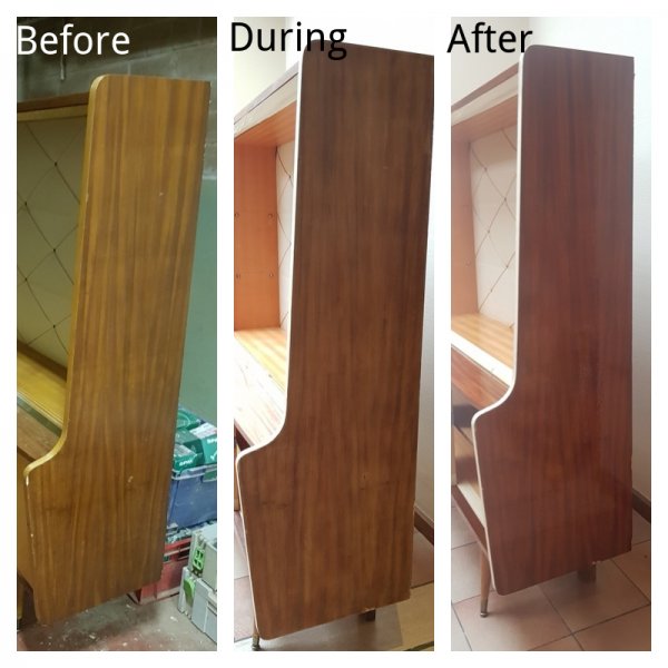

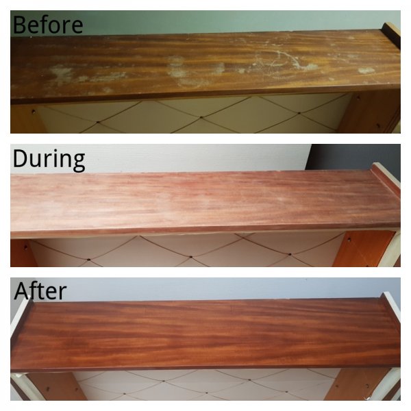

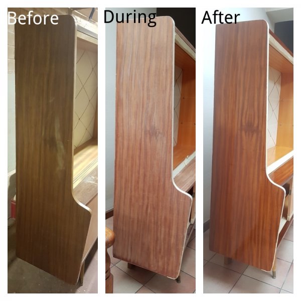

Eerste dunne laagje vernis ligt erop. Vlek blijft zichtbaar jammer genoeg maar stoort me niet zo heel erg als je weet met wat voor vlek ik begonnen was.
Moet blijkbaar 24u drogen voor ik lichtjes mag schuren en een 2de laag te leggen.
Morgen dus de 2de laag. Dan een week uitharden om dan op te boenen
PS: het is door de belichting dat het lijkt dat er bleke plaatsen zijn
Als de juiste spullen gebruikt worden valt het meestal mee.
Mooi resultaat voor zo'n oude kast.
