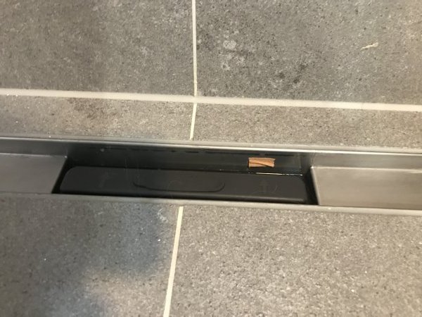

Wij hebben sinds een half jaar last van een vieze lucht in de douche als hij de eerste keer aan gaat.
Ik heb al van alles geprobeerd maar de stank blijft.
Wij hebben een easydrain en alles lijkt goed te werken.
Water loopt goed door.
En de drain is schoon.
Na het uitzetten van de douche zie ik wel dat het waterpeil in de drain ongeveer 1 cm zakt.
Wie kan mij helpen en wat kan ik er aan laten doen.
Het huis is twee jaar oud.
Degene die de leidingen heeft geplaatst zegt dat alles goed ligt en Grando die de badkamer heeft gemaakt zegt dat de garantie voorbij is.
Help wat kan mijn probleem zijn?

Hoe zijn de rest van sifons in de douche, loopt alles weg, geen klokken de geluiden?
Maak eens een foto van binnenzijde drain?
Heb je het bakje in de drain er al eens uitgehaald.
Als hier wat haren aan vast zitten kan het water uit de sifon overgeheveld worden, en heb je een open riool verbinding.

Goeie foto.
Haal je dat zwarte plastic langwerpige ding er wel eens uit?
Naar achteren (of naar voren) duwen en je pakt hem er zo uit.
Tegel schreef: Heb je het bakje in de drain er al eens uitgehaald.
Dat had ik niet gelezen, maar dat was voor de foto.

Leuk,
ik heb precies dit probleem laatst ergens verholpen.
Weken ervoor via de telefoon wat advies gegeven:
rooster, bak, e.d. waren allemaal los geweest en schoongemaakt..
Kom ik daar, was dat bakje er dus niet uit geweest.
Simpelweg "bakje" zeggen was in mijn geval niet duidelijk genoeg. Daarom noem ik het ook een lang zwart ding, met uitleg hoe ie eruit kan.
En als alles er weer ingezet wordt, let dan op dat het langwerpige rubber (op de foto zichtbaar) goed zit, daarvoor kon ik een paar maanden later weer terug.
Bedankt voor je foto maar heb nog geen antwoord op me vraag.
Graag daar antwoord op want je zei dat water zakte na uit zetten.
Probeer eens de sifon af te koppelen van wastafel en zet de douche aan kijk als het daar dan anders is van weg zakken water, en of geur.
