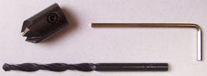

Ik heb een kunststof spaanplaat die voorgeboord moet worden alvorens die kan worden vastgeschoefd. om de schroefkop niet te doen uitsteken om estetische en afwerk reden niet het boorgat vervolgens verzinkt worden. Kost allemaal heel wat tijd.
Bestaat er een combo boor die (voor)boort en het boorgat verzinkt ?

Als je de schroeven gebruikt, die ook voor fermacel platen gebruikt worden, hoef je niet te verzinken. Er zitten onder de kop al frees ribben, die de schroef kop in het materiaal verzinken. De vraag is of die hard en scherp genoeg zijn voor het oppervlak, dat zou je moeten uitproberen. Verder hebben ze een scherpe&sterke punt zodat je niet hoeft voor te boren.
Ze bestaan, een freesje dat met een imbusschoefje om een boortje vastgezet wordt.

heeft iemand misschien de commerciele naam van het freesje met imbusschroefje ?
Nee dan heet het een ruimer of verzinker, het woordje boor in verzinkboor geeft eigenlijk al een beetje een hint in de richting van een boortje...
