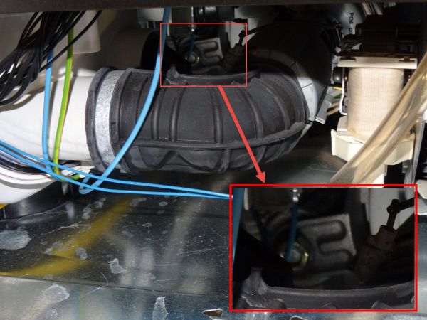

Nu staat er in de forumtopics dat ik dit water moet verwijderen. Maar hoe? Er zit zoveel apparatuur dat de weg blokkeert? Zie foto.
Het is met name behoorlijk nat rondom de zoutbak, daar zag ik ook een slangtje zonder ergens op aangesloten te zijn, kan het water daar uitgestoormd zijn? Zie slangetje links op de foto waarvan uiteinde aangegeven met rode pijl.

Dank voor reactie. Het is gelukt om het te drogen en daarna de vaatwasser aan te zetten om te kijken waar het lekt. Hopelijk met jullie hulp kan ik vaststellen welk onderdeel het is en of ik dit kan vervangen. Het lekte bij een metaalachtig rond onderdeel die meer naar achteren te vinden is iets rechts van het midden, heb het met de pijl proberen aan te geven welke richting ik het over heb. Als het niet duidelijk is zal ik kijken of ik het op de foto krijg. Hoor het graag.

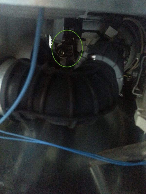

Hoi,
Ik heb lekkage en heb gezien waar het vandaan komt. Heb het onderdeel op de foto gezet, zie afbeelding. Weet iemand:
- welk onderdeel dit is;
- en of ik dit als amateur zelf kan aanschaffen/vervangen.

Precies net boven het omcirkelde zit de slang die heel vaak lek is.
Dit is een gevulkaniseerde slang.
Ok, ik zal hem nog eens laten lopen en kijken of het van die slang komt (zodra ik hem gelokaliseerd heb). Is : customized-size-vulcanized-silicone-rubber-water-flex-hose-with-best-price-60197050393.html dit een gevulkaniseerd slang?
Dit kan ik gewoon in bouwmarkt kopen en zelf vervangen?
Groet Willem

Ik heb vandaag nogmaals gecheckt waar de lekkage zit.
Klopt, heb ik gezien maar vandaag geconstateerd dat daar echt niet de lekkage zit. De lekkage zit bij het onderdeel dat ik eerder op de foto heb omcirkeld. Ik heb er nu met mijn camera een foto van gemaakt en ook nogmaals uitvergroot in onderstaande afbeelding:
