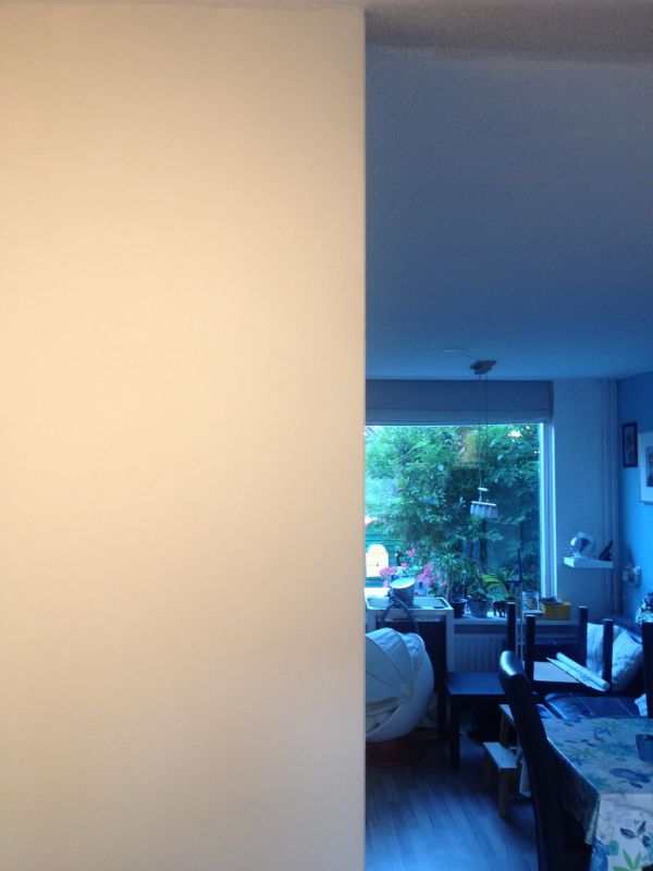

Hi klussers,
Wij hebben na een deur met sponning en muur weggehaald te hebben een uitstekend deel van een gipsblok wat verwijderd moet worden
Zie de foto's.
Hoe zouden jullie dit het mooist weghalen zonder er een complete stofwolk van te maken?
Ik ben ook benieuwd naar tips hoe ik die rand mooi zou kunnen afwerken?
De gehele muur even langs het oude spuitwerk recht afzagen met een gipsblokken zaag, en dan op de kopse kant een gibo lat plaatsen.
Zo is het het mooiste afgewerkt.
Zoals beloofd de NA foto van het resultaat.
We hebben de muur afgezaagd op de spuitlijn, daarna stuc randjes geplaatst en de boel snaarstrak dicht gestuuct.
