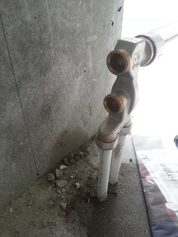

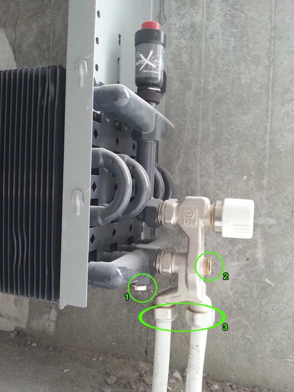

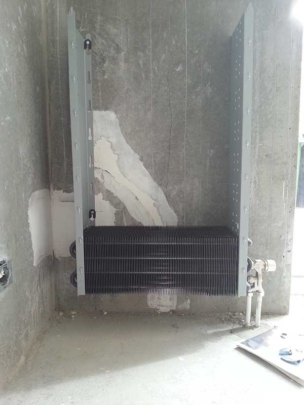

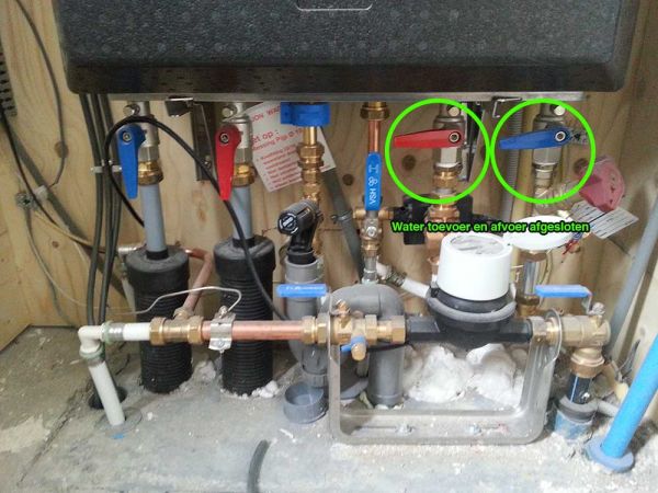

Hallo klussers,
Voor de begane grond wil ik vier radiatoren gaan verwijderen. Ik laat namelijk vloerverwarming leggen. De radiatoren zijn van een type die ik zelf niet ken en ik heb dit ook nooit eerder gedaan.Vandaar dat ik jullie wil vragen of ik het zo goed ga doen:
Stap1: Stadsverwarming warmte toevoer en afvoer kranen dichtdraaien
Stap2: Met de imbus sleutel de kraan van de radiator dichtdraaien
Stap3: De radiator kraan dichtdraaien
Stap4: Water uit de drainage laten lopen
Stap5: De radiatoren ontkoppelen
Ik probeer de radiatoren te begrijpen en denkt zelf dat 1. De drainage is en 2. De imbus slot is. Bij 3. wil ik de radiator ontkoppelen.
Is mijn plan zo goed en zijn er mensen met ervaring die mij tips kunnen geven waar ik verder op moet letten?
Alvast bedankt!
