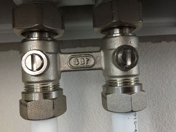

Hoi klussers,
Heb alle berichten hierover al gelezen maar ben mijn situatie nog niet tegen gekomen.
Ik wil dus een radiator verwijderen van onze stadsverwarming.
Wie kan mij aan de hand van de foto's een stappenplan geven
Mag het metalen blok blijven zitten, en is dit tijdelijk?
verder zijn er geen foto's dus over het weghalen van het metalen blok kan niemand iets vertellen.
Als het blok mag blijven zitten is het te doen:
In dit blok zitten twee kraantjes, de twee 'gleufschroeven' links en rechts van het balkje 'sar'. Zet die horizontaal en de radiator is niet meer verbonden met het verwarmingssysteem. Die kan dan worden afgetapt, hopelijk zit er een aftapper aan anders een blindstop onderaan losdraaien. Ook de ontluchter aan de bovenkant open zetten.
Is het (meeste) water weg, dan de aftapper weer dicht of de stop goed op zijn plek, iets op de grond leggen tegen vlekken van vuil water, de moeren bovenaan losdraaien en de radiator wegtillen. Als je het deel van de radiator waar je nu tegen kijkt hoog houdt, verlies je het minste vuil water.
Als alles weer goed op zijn plek zit en de moeren weer vast, kunnen de kraantjes weer open en kan de radiator worden ontlucht.
