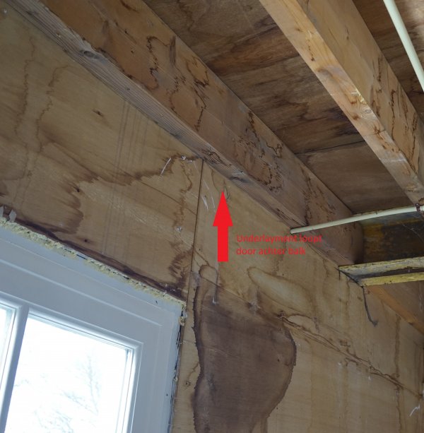

Helaas ben ik genoodzaakt om het plaatmateriaal van mijn woning te verwijderen. Echter loop ik vast omdat de vorige eigenaar de platen eigenaardig heeft bevestigd.
Het underlayment (10mm) zit gespijkerd op het houtenskelet van de woning, tot zover geen probleem. Echter is eerst de muur geplaatst en toen is daar tegenaan de balk van de verdiepingsvloer geplaatst. Hierdoor loopt de plaat achter de balk verder (en de spijkers ook) waardoor ik er niet goed meer bij kan. Onderstaande foto maakt een en ander duidelijk.
Is er een "slimme" manier om de plaat in zijn geheel te verwijderen. De balk kan ik helaas niet verwijderen Hier rust namelijk de 'sloof' op van de dakconstructie. Ook van bovenaf kan ik er niet bij evenals langs de andere kant (want het is de buitenmuur). Alternatief is het deel achter de balk laten zitten. Maar hier krijg je de plaat dan precies onder de balk gezaagd?
