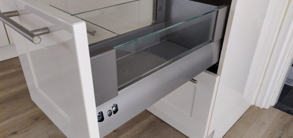

Weet iemand hoe ik onderstaande keuken lades kan verwijderen.
Had al wel gezocht, maar omhoog trekken lijkt niet te lukken (of ik durf het niet hard genoeg.
Mijn vrouw wil de keuken graag helemaal schoonmaken :D

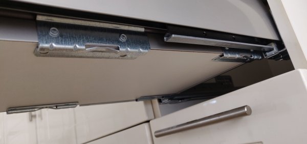

    Onderkant, helemaal vooraan (tegen het frontje) zit vaak een lipje dat je moet indrukken/opzij drukken. Dan kan de voorkant omhoog, en de la uit de rails.
    Dinden
    helaas geen lipje te zien of te voelen
    Hessie
    Ik zie hem wel, dat witte kunststof ding.
    Dinden
    Daar lijkt op geen enkele manier beweging in te krijgen

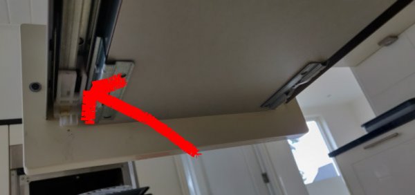

    Probeer het witte lipje wat evenwijdig aan de geleider zit eens naar buiten te drukken.
    Dinden
    Dat is helaas niet mogelijk
    Rola

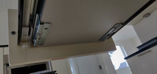

    Het smalle lipje naar buiten, dat is naar links op de foto.
    En dan de la omhoog trekken.
    Dinden
    Helaas, zelfs niet met de waterpomp tang om in te knijpen.
    Alfalfa
    Bedankt, dat was het bij mij ook. Ik zou zweren dat ik alle 3 die opties al geprobeerd had want de site ziet er bekend uit maar blijkbaar toch niet.
