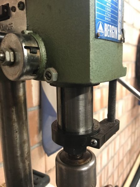

Ik heb een oude Bergin KM 13-5 kolomboor waarbij de boorkop niet meer goed valt te klemmen om een boor. Als de machine het wat zwaarder krijgt slaat de boor vast en blijft de kop draaien.
Nu zou ik deze kop willen verwijderen, maar heb werkelijk geen idee hoe ik dit zou kunnen doen.
Heeft iemand een idee hoe ik dit zou kunnen doen?
Met steek sleutel en het boorkop vast houden
als je de hendel aan de zijkant draaid en kop zakt zit er soms ook een gleuf in de as?
Er zit inderdaad een gleuf in de as, zoals te zien is op de foto. Het is een al wat ouder beestje, dus alles zit vast :cool:
Dus als ik het goed begrijp, sleutel op de moer, en met een inbus de kop losdraaien?

Zit de boorkop niet vast met een schroef in het midden in de boorkop zelf?
Die sleuf is voor de geleiding van de boor-as, daar kun en hoef je niets mee.
Zoals eerder aangeraden, een dikke inbussleutel in de boorkop spannen en met een steeksleutel/bahco de moer losdraaien, wil het niet dan een pijp op de inbussleutel zetten, dan kun je veel meer kracht zetten.

Soms moet je ook de spanklemmen geheel losdraaien (zodat er dus een hele dikke boor in past)
Zoals Bert aangaf is er dan soms een schroef te zien die losgedraaid moet worden.
Maar zoals Jan aangaf wordt ook vaak toegepast. Simpel het korte stuk van een dikke imbus in de boorkop klemmen en dan met een stuk pijp oid. erop proberen de kop los te krijgen.
Lukt dat niet dan helpt het soms om even te laten schrikken door met een zware hamer een klap tegen de imbus te geven.
