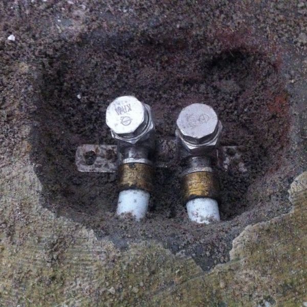

Verwijderen blok radiator
De radiator wordt verwijderd en daarvoor willen we de leiding laten eindigen onder vloerniveau zodat dit dichtgesmeerd kan worden. Dit lukt nu niet.
Is het mogelijk de haakse koppelingen te verwijderen? We willen de witte leiding afdoppen maar krijgen het messing blok niet verwijderd. Waaraan moeten we draaien?
Voor zover mijn zoekkwaliteiten het toelaten is deze vraag niet eerder gesteld.
Nee dat is een schuifhulskoppeling, of een perskoppeling, ik zie het niet helemaal goed.
In elk geval kun je hem niet demonteren.
Je zult de vloer verder moeten opkappen en dan de leiding afknippen en vervolgens afdoppen.
Als u toch aan het hakken bent, is het misschien mogelijk om alles wat dieper te hakken, zodat u het blok kan laten zitten.
