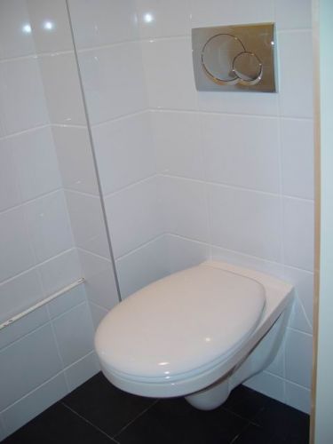

het moet toch maar. Ben een flink eind opgeschoten met de WC.
Alles werkt perfect, geen lekkage's/luchtjes of wat dan ook.
Ik heb nu mijn wastafel, met design kraan en design sifon binnen.
Had ik afgelopen weekend willen ophangen, maar..................

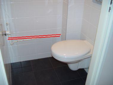

Nu komt het. Die vrouw van mij (blond) vind nu ineens
het waterleidinkje storend. Viel eerst niet op, want bij zo'n
gewone pot met losse stortbak zag je aan de achterkant gewoon
de rioolaansluiting, en er liep ook nog een waterleiding
naar de stortbak. Maar nu dat allemaal niet meer zichtbaar is wil ze
ook die waterleiding die rechts uit de koof komt, en langs de muur
naar de hoek loopt voor de fontein niet meer. Zie foto
Ik moet nu die tegel waar die leiding uit de koof komt er uit bikken
en de boel daar afdoppen. Maar hoe doe ik dat ?

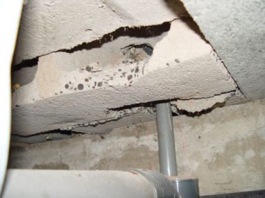

Zoals je op de foto ziet (onder), loopt er niet alleen een waterleiding
en rioolafvoer naar boven, maar ook een vreselijk dikke gaspijp.
En om nou die waterleiding met een brander en soldeer af
te doppen vind ik eigenlijk niks, ik ben niet zo'n
held met een brander als er een dikke gasleiding voor zit.
Want die gasleiding gaat voor de waterleiding langs naar boven.

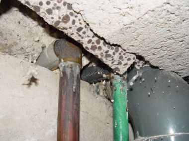

Nu is het zo dat je van onder de grond niet naar boven in die
koof kan kijken. Zie foto
Het aanleggen van een nieuwe waterleiding in de hoek bij
de fontein is geen probleem. Ik ga naast de water-afvoer van de
fontein met een nieuwe koperen leiding naar boven. Ik zit dan
niet op zo'n betonbalk, maar gewoon op de broodjes. Zie foto hier onder.

Ja daar heeft je vrouw ook gelijk in :mrgreen:
Wc is mooi strak en je waterleiding is storend.
Je had er over van onderen en buis laten lopen maar dan is deze ook in zicht.
Kan je beter niet een rij tegels er uit halen en in de muur een gleuf maken en daar in de waterleiding leggen zodat het grootste gedeelte tot het fonteintje weg gewerkt is.
Anders kap je de tegel er uit en dan moet je waterleiding in de koker door zagen en dan een knel dop plaatsen.

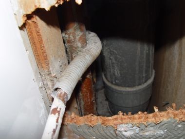

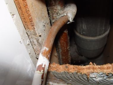

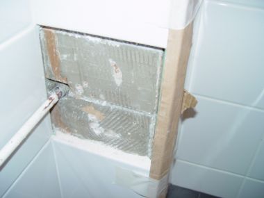

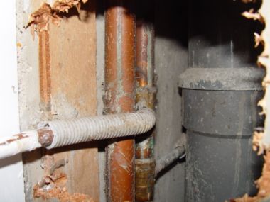

Ik heb de koof open gemaakt. Tegeltje er uit, dan gipsplaat
verwijdert, en toen houten afwerking ruim opengemaakt. Ik moet er wel
bij kunnen. Dat karton zit er om mijn sierstrip te beschermen, want als
ik daar schade aan maak dan ben ik echt de l.. :(
Ik denk dat ik eerst moet proberen een stukje van die buis af
te krijgen. Veel ruimte bij die muur heb ik niet. En haal er zo
min mogelijk af, omdat ik anders moet afdoppen op een lichtelijk
gebogen stukje. Ik denk dat dat met zo'n snelkoppeling dan geen succes wordt. De dop zal dus net achter de tegel komen.
Ik kan er niet te veel kracht bij zetten, want het stukje leiding
naar de dikke leiding is maar kort, en als het bij die hoofdleiding
gaat lekken word ik niet vrolijk denk ik. Ik ga er dus rustig de tijd voor nemen.
Als jullie ideeën en of tips hebben dan hoor ik die graag.
Heb wat plaatjes van de situatie toegevoegd.
Grt, FX

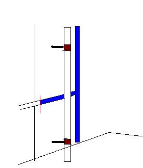

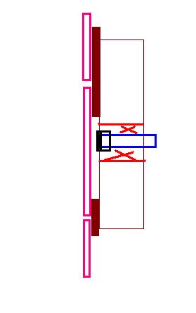

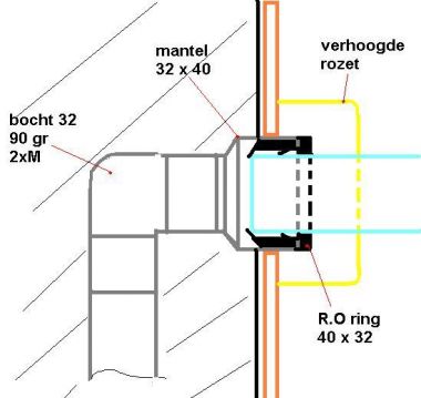

Nu blijkt dat @Wbg voorstelde niet wil want leiding loopt verder naar boven als voeding
heb even weer een schets gemaakt.
zaag daar net zo af dat dop net iets achter de tegels en half hout komt.
Kap het hout weg met de x om ruimte te maken voor knel dop.
dat zagen kan je met een baby zaagje doen met de tandjes naar je toe.
Of je neemt een dremel als je die hebt en slijpt hem door.

Onder de vloer bij de wc loopt ook
nog een 15 mm leiding naar de buitenkraan.
Dus als ik mijn boor in de hoek laat zakken zet ik
bij die 15 mm leiding een T stuk , en ga
ik voor de muur in de wc
weer naar boven. Ik denk dat Wbg zoiets bedoelt.

Maar eerst maar de boel afsluiten, dan proberen die leiding
door te krijgen die vlak langs de muur loopt, snelkoppeling
met dop er op, en kijken of dat een beetje goed dicht zit.

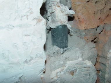

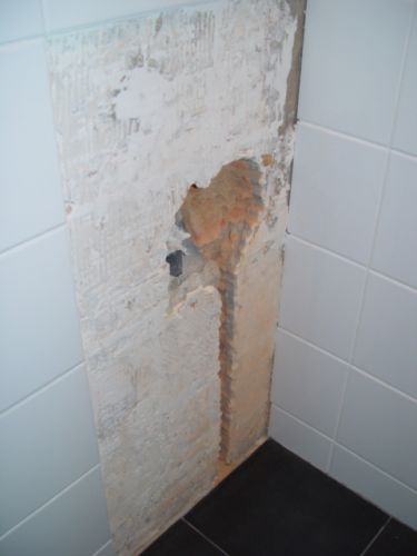

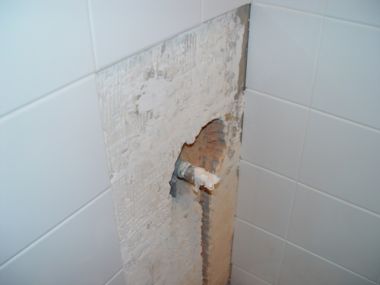

Heb die leiding in de hoek afgedopt vorige week. En dat blijkt al
de hele week goed dicht te zijn. Ben nu ook begonnen in de andere
muur met het maken van een geul voor de waterleiding, en heb een
deel van de muur bij de afvoer al weggehakt. Alleen zit er achter
die afvoer nog wat cement dat ik niet makkelijk weg krijg. Ik ga
morgen weer voorzichtig frutten om dat weg te krijgen zonder
dat het stukje afvoer kapot gaat.

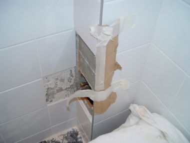

Rechts zit er wat karton op de sierstrip op
de hoek omdat ik het niet wil beschadigen.
Hier zit de 90 graden bocht om uit de muur te komen er nog aan.
Propje papier in de leiding is om die rioollucht niet elke
keer mijn neus te laten strelen.
Hier is de 90 gradenbocht er af. Rechts is wat veel weggehakt, maar
de afvoer en waterleiding moeten beide richting de hoek van de toilet
gaan.
onder die 90graden bocht plaatst je een 45 graden evt kan je met 2 xmof of 1 x mof
Cement kan je met een ouwe schroeverdraaier wel weg kappen.
leiding even schuren en ontvetten met pvc reiniger en je kan alles weer lijmen.
