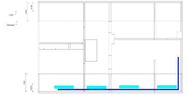

Ik wil graag in mijn huis de radiator leiding horizontaal infrezen in de muur.
Omdat ik een lange gevel heb, wordt dat een leiding van 8 meter, met daaraan 4 radiatoren.
Dat betekent dat ik af en toe een T-stuk achtige constructie moet hebben.
Hoe wordt dat normaal gesproken gedaan?
- Eerst moet de leiding in de muur, dan moet er gestuct worden, en pas dan de radiator opgehangen en aangesloten. Hoe zorg ik dat wat er uit de muur komt precies "goed" is?
- Kan iemand een korte omschrijving van het proces en de benodigdheden geven? Niet op merk/type niveau, maar een advies over wat voor soort onderdelen, om te zorgen dat ik na het stuken zonder probleem een verwarming kan aansluiten.
Inderdaad, echt een goed idee is het niet.
Probleem is dat ik een vloer heb met balklaag. Ik kan daar niet doorheen boren, dat zou ook teveel verzwakken denk ik.
En eerst een verdeler is ook niet heel praktisch. Zie het plaatje; een enkele "hoofdleiding" is logischer en voorkomt teveel "buis"
Heeft iemand een goed idee hoe dat "bovenvloers" fraai op te lossen is?
