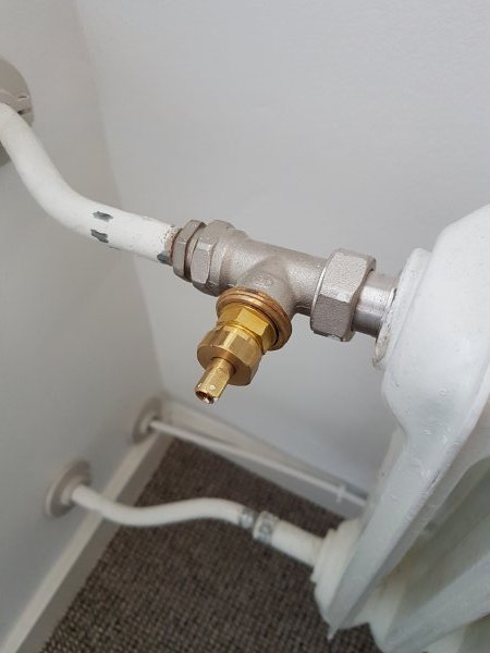

De radiator op de toegevoegde afbeelding blijft warm ondanks dat ik de radiatorknop dichtdraai.
Betekent dit dat de gehele knop vervangen moet worden, of kun je hier zelf nog iets aan verstellen?
Zou het kunnen dat de knop los op het asje van de kraan zit en dat je de schroef op de knop moet aandraaien? Die ziet er wat los uit.
Nee, daar is zo niks aan te zien, zat de knop er vast op of was hij al bijna los?
Zo te zien heeft daar eerst een thermostaatkraan gezeten en is het binnenwerk vervangen door een gewone kraan.
Die kraan heeft waarschijnlijk nooit goed afgesloten.
Binnenwerk van de kraan weer vervangen door een binnenwerk van de juiste thermostaatkraan.
Zo'n kraan moet er in met bijbehorende knop.
Ik denk dat er de spindel een schroefje zit dat iets naar links gedraaid moet worden, gewoon even uitproberen wat het effect is.
