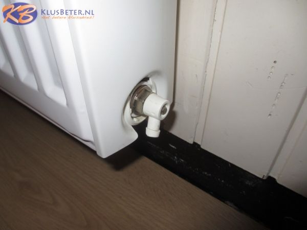

Met een voetventiel tap je niet af. Radiatoren kun je vaak aftappen met iets hebt als dit
