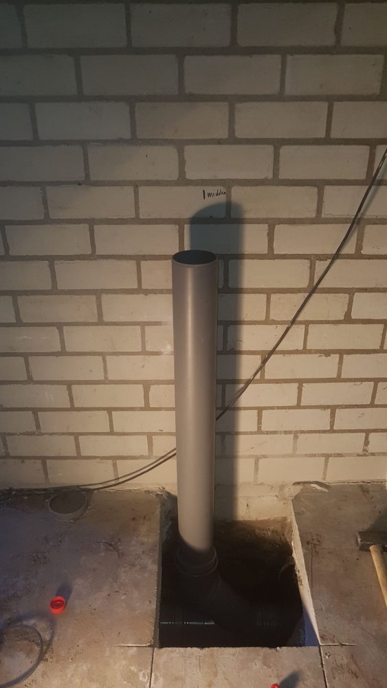

Jullie hebben me gewelidug geholpen bij mijn vorige klus:
Nu heb ik dus uit de vloer een pijp (110) waarop ik best de WC kan aansluiten.
(Het gat is inmiddels dichtgestort en de afwerkvloer ligt er ook al overheen trouwens)
Nu wil ik daar ook mijn wasmachine afvoer op aansluiten. Is daar met een inbouw-reservoir nog wel ruimte voor?
Ik dacht eraan om onderaan, net boven de grond, onder de nog te monteren knik van de WC Afvoer een klemzadel 110/50 of 110/40 te monteren met de uitgang naar rechts. Daarop een pijp met bochten/sypon etc voor de afvoer van de wasmachine?
Daar kan geen T-stuk en in eerste 1 e meter van wc aan sluiting ook niet.
Je zult nog een gat in de vloer moeten maken om een aansluiting te maken voor je wasmachine, maak die direct naar 75 mm zodat je ooit daar verder op aan kunt sluiten.

Zoals ik al zei kan niet binnen de 1e meter van de wc.
Plaats je daar een T-stuk en trekt wc door dan trekt sifon leeg van wasmachine.
Ga je was machine gebruiken dan doet het zelfde bij wc.
Die toilet afvoer bocht is voor een staande wc pot met PK aan sluiting daar kon een fonteinje aansluiting op dat is iets anders dan bij inbouwreservoir.
Verdiep maar eens hoe een afvoer aansluiting van in bouwreservoir word gemaakt.

Ik probeer het uit te leggen en in ons vakgebied heet dit een aansluitvrije zone dit is voor de werking van het riool.
En je kunt overal wel een hulpstuk vinden wat op je wc kan plaatsen en aansluiten.
Maar ik zei al eerder dan als je wc door trekt zuigt ie de sifon van wasmachine leeg en dan heb je stank.
lees anders deze handboek voor binnen riolering door over de aansluitvrije zones
Dit is 1m verticaal en 1m horizontaal mag niks komen.https://www.dyka.nl/media/documents/technisch-handboek-binnenriolering-nl.pdf

- Benedenstrooms van een toiletaansluiting mag over een lengte van 1 meter geen andere aansluiting gemaakt worden, tenzij die andere aansluitleiding voorzien is van een ontspanning. - Bovenstrooms van een toiletaansluiting mogen alleen toiletten aangesloten worden en geen andere lozingstoestellen tenzij de aansluitleiding is voorzien van een ontspanning. Het bovenstrooms gelegen lozingstoestel (niet een toilet) kan wel benedenstrooms (min. 1 meter) van de toiletaansluiting worden aangesloten.
In Klussers taal (haha) is dat dus dat ik boven de toilet-aansluiting wel een wasmachine aansluiting mag maken (minimaal 1 meter lang), maar dan moet er wel een ontspanningsleiding tussen zitten. Is dat een leiding die door het dak zou moeten? of is een stuk loze pijp voldoende ?

Bij een aansluiting van wasmachine kan gewoon 90 graden als het niet anders kan 45 graden stroomt het beter weg.
Het is wel fijn dat tekenen maar weet je wel hoe een inbouwreservoir geplaatst word?
als je achter de wc een T-stuk zet dan gaat je wc ombouw erg naar voren.
een ontspanning leiding gaat door het dak heen en komt een kap op.
Een loze leiding gaat stinken.
