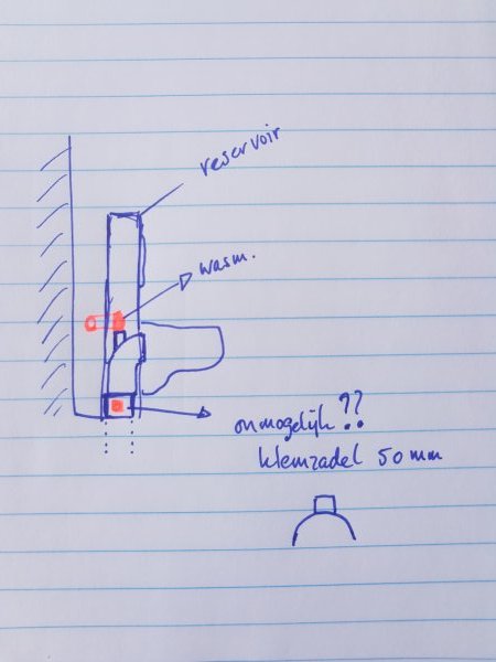

Nu heb ik dus uit de vloer een pijp (110) waarop ik best de WC kan aansluiten.
(Het gat is inmiddels dichtgestort en de afwerkvloer ligt er ook al overheen trouwens)
Nu wil ik daar ook mijn wasmachine afvoer op aansluiten. Is daar met een inbouw-reservoir nog wel ruimte voor?
Ik dacht eraan om onderaan, net boven de grond, onder de nog te monteren knik van de WC Afvoer een klemzadel 110/50 of 110/40 te monteren met de uitgang naar rechts. Daarop een pijp met bochten/sypon etc voor de afvoer van de wasmachine?

Daar kan geen T-stuk en in eerste 1 e meter van wc aan sluiting ook niet.
Je zult nog een gat in de vloer moeten maken om een aansluiting te maken voor je wasmachine, maak die direct naar 75 mm zodat je ooit daar verder op aan kunt sluiten.
en die beton vloer heb je met een punt beitel en een 1kg moker zo open gekapt, anders even een sloop hamer huren.
Henk253
Zoals ik al zei kan niet binnen de 1e meter van de wc.
Plaats je daar een T-stuk en trekt wc door dan trekt sifon leeg van wasmachine.
Ga je was machine gebruiken dan doet het zelfde bij wc.

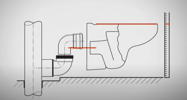

Die toilet afvoer bocht is voor een staande wc pot met PK aan sluiting daar kon een fonteinje aansluiting op dat is iets anders dan bij inbouwreservoir.
Verdiep maar eens hoe een afvoer aansluiting van in bouwreservoir word gemaakt.

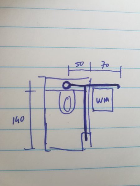

Dit is de situatie zoals ik hem in gedachten heb. Ik begrijp van jou dat dat niet mogelijk is zonder een extra aansluiting te maken op de hoofd-pijp?
De dikkere blauwe lijnen zijn de afvoerleidingen van een fontein en wasmachine die ik in gedachten had.
Er komt een inbouwreservoir met een toilet met achteraansluiting.

Je kunt gaan tekenen wat je wil maar zoals ik zeg krijg je er last van met de werking.
Maar ja wij als loodgieters hebben er geen verstand van.
Je zult nog een gat in de vloer moeten maken om een aansluiting te maken voor je wasmachine.
Verder wil ik er niet meer tijd aan spenderen en wens ik u veel knutsel plezier en sluit je het maar aan zoals je zelf denkt.

Ik zie nergens twijfel over je vakkennis, sterker nog, ik denk dat die er juist wel is, daarom stel ik de vragen hier.
Het is vaak lastig om precies te begrijpen wat er bedoeld wordt en daarom vraag ik verder.
Er wordt gezegd "binnen 1 meter van je WC" en daarom doe ik die tekening erbij om aan te geven dat het niet binnen een meter is dat de afvoer gebruikt wordt.
De syphon van de wasmachine komt ruim een meter van de afvoer af en die van het fonteintje ook.

Ik probeer het uit te leggen en in ons vakgebied heet dit een aansluitvrije zone dit is voor de werking van het riool.
En je kunt overal wel een hulpstuk vinden wat op je wc kan plaatsen en aansluiten.
Maar ik zei al eerder dan als je wc door trekt zuigt ie de sifon van wasmachine leeg en dan heb je stank.
lees anders deze handboek voor binnen riolering door over de aansluitvrije zones
Dit is 1m verticaal en 1m horizontaal mag niks komen.https://www.dyka.nl/media/documents/technisch-handboek-binnenriolering-nl.pdf
Anders bekijk de binnenzijde van een riolering wat het allemaal doet

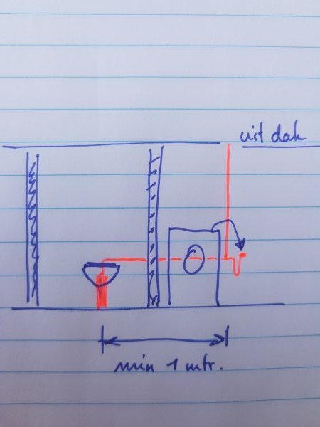

In Klussers taal (haha) is dat dus dat ik boven de toilet-aansluiting wel een wasmachine aansluiting mag maken (minimaal 1 meter lang), maar dan moet er wel een ontspanningsleiding tussen zitten. Is dat een leiding die door het dak zou moeten? of is een stuk loze pijp voldoende ?
(sorry, weer een tekening, maar plaatjes zeggen meer dan woorden)
Bij een nieuw gat: ook altijd met een 45 graden hoek neem ik aan?

Bij een aansluiting van wasmachine kan gewoon 90 graden als het niet anders kan 45 graden stroomt het beter weg.

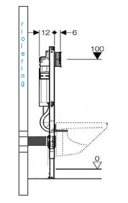

Het is wel fijn dat tekenen maar weet je wel hoe een inbouwreservoir geplaatst word?
als je achter de wc een T-stuk zet dan gaat je wc ombouw erg naar voren.
een ontspanning leiding gaat door het dak heen en komt een kap op.
Een loze leiding gaat stinken.

Dit was mijn idee voor ik gisteren deze vraag stelde.
Ofwel, een klemzadel voor 110 -> 50 onder de riool-aansluiting van de toilet. Daaraan dan minimaal 1 mtr pvc voor de afvoer van de wasmachine.
Dat zou dan misschien beter zijn wanneer ik dat op de afvoerbocht doe.
Daarnaast begrijp ik dat ik ergens tussen deze aansluiting en de syphon nog een ontspanningsleiding moet plaatsen. Dat is minder werk dan een nieuw gat in mijn beton en daar het riool weer aanpassen.
