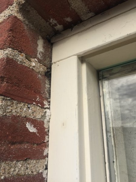

Verven maar eerst kitten?
hi verfmasters

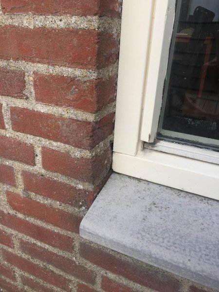

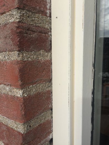

ik ga verven, maar heb een vraag over de aansluiting van de ramen/kozijnen, naar aan de muur. het voegwerk is redelijk, maar af en toe zit er een gaatje in. en zowie zo is het kozijn nooit afgekit geweest of iets dergelijks.
Zou u adviseren om het te kitten? en zo ja met wat voor kit. De aansluiting van de betonnen afwaterdorpel onderaan het raam is ook slecht verbonden met de muur, lijkt mij. op een andere plek is er ven cement een voeg gemaakt bij die aansluiting.
gelukkig is de houtkwaliteit top.
alvast dank en groet
Paul

Deze naad wordt nooit gekit. Het weinige vocht dat hier binnenkomt zal door ventilatie weer verdwijnen.
Controleer wel de kit bij het glas en vervang dat indien nodig.
