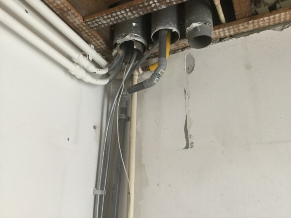

Vervelend dikke afvoer cv ketel door de keuken
Beste allemaal,
Afgelopen week ben ik begonnen met het strippen van mijn keuken.
Echter na alle kasten en planken te hebben verwijderd kom ik de afvoer van de cv tegen.
Een lekkere dikke pijp met een geweldige bocht en halverwege de muur gaat hij naar de afvoer.
Ik zit nu te denken om die bocht te vervangen voor een flexibele afvoer en hem helemaal in de hoek te brengen. Dan tot bijna op de grond en dan naar de afvoer.
De cv staat op zolder, het is jammer dat ze deze oplossing hebben gebruikt, het kost ontzettend veel ruimte, ook in de slaapkamer er boven.
Heeft iemand nog een beter idee?
Met vriendelijke groet,
Michael
Koof bouwen? ik zou hem gewoon infrezen.
Flexibele buis zou ik niet doen voor een afvoer die je onbereikbaar wegwerkt.
Een afvoer van een moderne cv ketel mag ook niet te dun zijn.
Want dan raakt hij heel snel verstopt.
En in weet niet wat voor een flexibele buis je in gedachten had, maar een elektra leiding gaat dus niet werken.
Dan kun je straks weer alles open kappen.
Je zult sowieso een koof moeten maken, wil je de gasleiding niet in het zicht hebben.
En de afvoer zit nu tussen de gasleiding en cv leidingen.
Of je moet alles vernieuwen, en in de muur frezen.
Bij het lezen van je post dacht ik aan een rookgas afvoer van 125 ofzo
Maar een afvoer van 40 die tussen een gas en waterleiding ligt verleggen heeft volgens mij niet veel zin of wil je alle leidingen wegwerken ?
