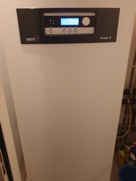

Na overleg met een klusjesman moet ik mijn circulatiepomp op mijn Nefit Auris E-eenheid vervangen.
Mijn pomp is een Wilo RS 25 / 6-3 P zoals de afbeelding laat zien.
Mijn vraag is, ik kan dit exacte model niet vinden om te kopen, met hetzelfde artikelnummer (4511050), maar ik kan een aantal zeer vergelijkbare vinden, zoals: https://cevebro.nl/pomp-wilo-rars-256-3/ https://link.marktplaats.nl/a1292034036
Is het OK als ik een van deze koop?
Een andere vraag is, kan ik een betere efficiëntere pomp kopen? Wanneer ik online naar deze pomp zoek, stelt deze website enkele vergelijkbare modellen voor: https://www.waterpompshop.nl/wilo-rs-25-6-3-p
Bij voorbaat dank.
Vriendelijke groeten,
Daniel
