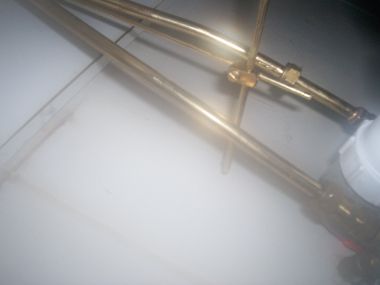

Ik ben bezig met het vervangen van de badkamerkraan. Deze kraan heeft nu geen flexibele slangen, deze wil ik gaan plaatsen.

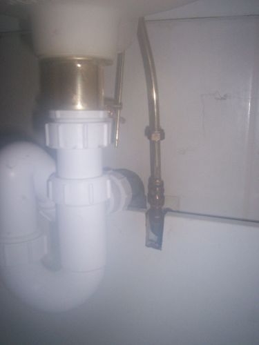

Nu begon ik ermee om de schroeven los te draaien, zie foto's, alleen nu dacht ik dat de leiding automatisch los zou komen maar dit is niet zo. Moet ik de leiding nu doorzagen of moet ik de schroeven eronder ook losdraaien. Dit laatste gaat heel moeizaam.
Op de 2e foto is in het midden van de 3 leidingen een dunne te zien, waar is deze voor?
Leidingen door zagen en dat dunne staafje is van de bediening van de waste die kan je met een schroever draaier los draaien.
Want die moet je later weer gebruiken voor het plaatsen van een nieuwe kraan met waste bediening.
