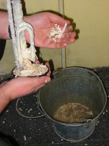

Wij ontkalken onze elektrische boiler jaarlijks. Onderstaande foto laat zien hoe ons verwarmingselement er dan uitziet. Hoewel onze situatie niet helemaal vergelijkbaar is met Rotterdam (onze waterleiding in Kazachstan is rechtstreeks aangesloten op een druipsteengrot in de bergen) denk ik wel dat je na 30 jaar hard water een laag kalk op het verwarmingselement kunt verwachten. Een poging de boiler te ontkalken kan je mogelijk voorlopig die 800 euro schelen. Op zijn ergst gaat de boiler door het openen onherstelbaar kapot, maar je had toch al gepland om een andere te plaatsen dus wat let je.
