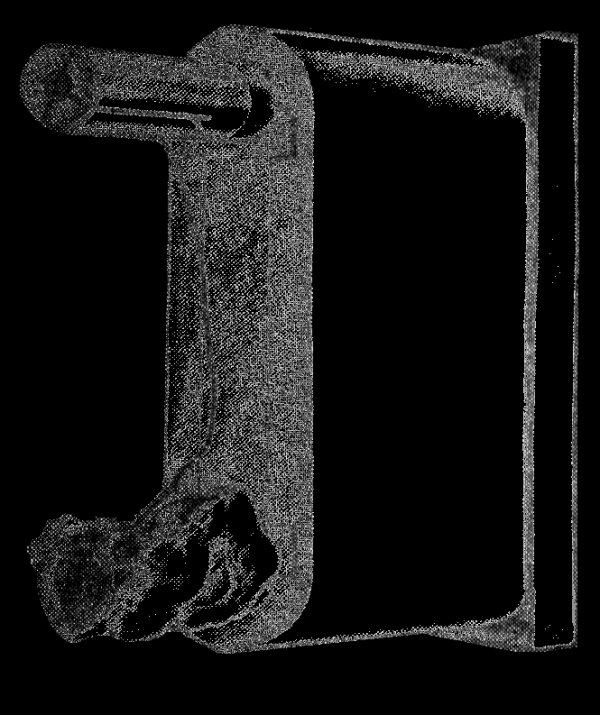

Aan de zijkant van de cv-ketel hangt dit kastje met zekeringen. Ze zijn alle 4 hersteld met de truc met het koperdraad. Graag wil ik dit in orde maken,maar kan nergens zekeringen vinden met een dergelijk lage ampere. Klopt dit überhaupt wel of zijn ze net daarom gesmolten? Hoe los ik dit op?

De zekeringen hebben de vorm zoals op de tekening (ik kan nu geen foto maken). De reparatie is overigens ook zoals op de tekening.

Ze lijken op de ouderwetse Franse smelt zekeringen.
Je kunt tegenwoordig in degelijke stromen ook zekering automaten krijgen, in Frankrijk althans, in Nederland kennen we praktisch alleen de smaak 16A.
