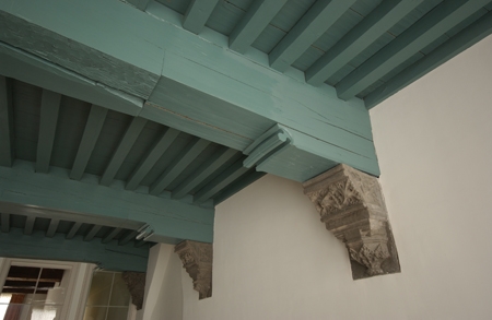

Nu we aan het opbouwen zijn wordt zichtbaar hoe slecht de verdiepingsvloer is. Deze vloer ligt op eiken balken van 30x60 en deze liggen 120cm uit elkaar. De balken willen we in het zicht houden, naturel. De onderzijde van de vloer willen we wit lakken.
Nu vraag ik me af met wat voor vloerdelen de vloer gemaakt dient te worden want het is nogal een te overbruggen afstand. De huidigevloer is deels verrot, deels niet meer aanwezig en zakt onder belasting flink door.
Met wat voor vloerdelen moet de vloer vervangen worden?
