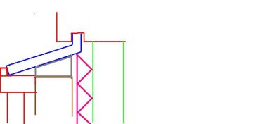

Beste forumleden,
Ik had oude en lelijke en kapotte raam steendorpels, deze heb ik verwijderd en wil ze gaan vervangen voor mooie geglazuurde dorpels.
Heeft iemand tips hoe ik het beste te werk kan gaan?
Dus hoe krijg ik ze mooi op één hoogte allemaal strak op rij?
Graag hoor ik jullie advies!

De buitenste 2 eerst leggen en dan een draad er langs spannen.
Dan leggen volgens de draad

De draad span je op door op de zijkant in de voeg een zware nagel te slaan of de speciale metalen pennen

Voor de leek is er maar 1 methode.
een balkje op pootje's op hoogte stellen.
schoortje naar buiten voor het omvallen.
Verdeling van de steen er op zetten.
Stenen er in metselen en voorzichtig aan laten trekken.
Na een 4 a 5 uren mal er onder vandaan halen en de overtollige specie weg halen.
Maak de specie niet te nat.
Raamdorpelsteen even in een emmer water dompelen.
En met een rubberhamertje op zijn plek tikken.
Voegen gelijk met het metselen mee nemen.
Metselen met zand cement specie 1 op 4
Schoonmaken met een vochtige spons en drogen met een oude droge katoenen doek.
