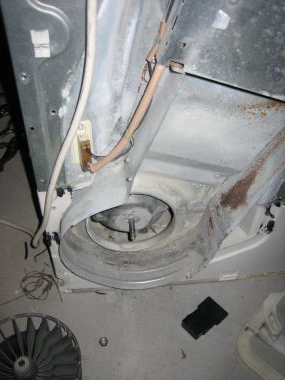

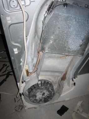

Van de zijkant gezien:
De as loopt dus helemaal van de voorkant naar de achterkant.

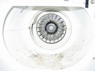

De voorkant (luchtinlaat):

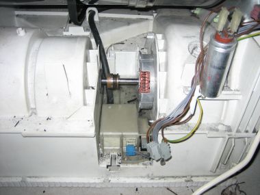

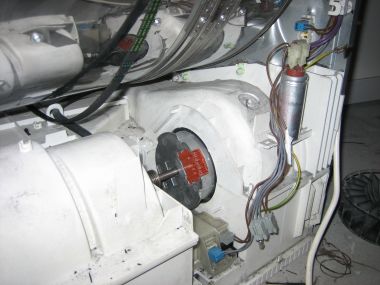

Nogmaals de zijkant:
Hier is de motor duidelijk te zien. Ik kan de hele motor ronddraaien, maar ik kan hem maar een centimeter voor of achteruit halen.
Het lukt me ook niet om (nu de achterste fan eraf is) de fan aan de voorkant eruit te trekken en zo de as los te krijgen.
De fan aan de voorkant is al helemaal niet fatsoenlijk los te krijgen aangezien er een heel lucht kanaal voor zit.
