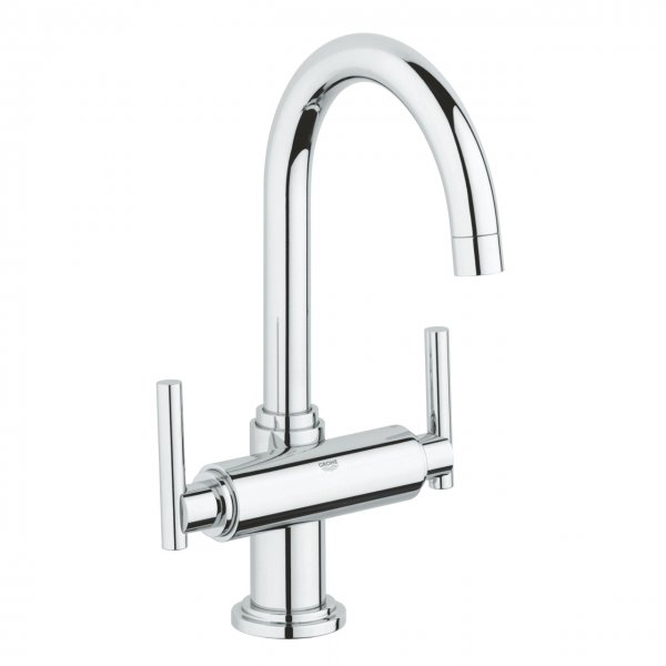

Ik heb een lekkende Grohe Atrio Jota kraan op mijn wastafel.
Het is het typenummer 21022000.
Ik wil het cartouche van de kraan vervangen, maar krijg hem met geen mogelijkheid "open".
Op internet word ik ook niet echt wijs van alle tekeningen. Is er iemand met een gouden tip?

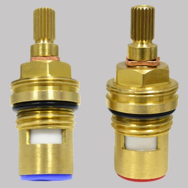

Zit geen Cartouche in maar 2 kraankoppen.
de hendels kan je even stevig aan trekken gaan ze er af.
dan kom je bij de kraankoppen deze hebben keramische schijven.

Let wel op.
Deze kraan heeft een linkse en rechtse draai kant.
De kraandelen met ceramische schijven voor warm en koud zijn verschillend.
Die draaien een andere kant op.

Bedankt voor de reactie! moet ik beide vervangen om de kraan weer "waterdicht" te krijgen? ;-)
Dat hangt er van af wat er lekt, als de kraan blijft druppelen probeer dat te achterhalen welke van de kraankoppen lekt.
Aan de warme kant kan er een gewone kraankop in die net als de koude kant dicht en open draait, dat hoeft dus niet hetzelfde model te zijn als de huidige.
