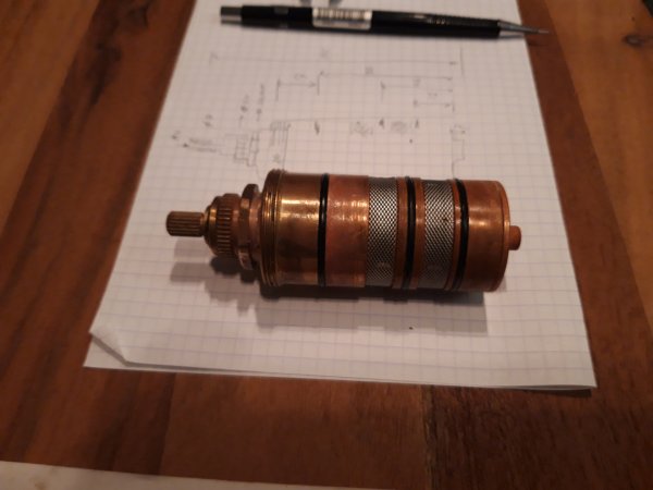

De thermostatische mengkraan van onze douche geeft geen constante temperatuur van het water. Ik heb de knop er al afgehaald. De cartridge eruitgehaald en poosje ontkalkt. Dit heeft echter niet geholpen.
Ik weet (via de prijsopgave 15 jaar geleden) dat het een voor mij onbekend merk is n.l. SAM.
Ik heb al gezocht maar nergens reserveonderdelen kunnen vinden.
Weet iemand of en zo ja waar een vervanger te verkrijgen is?
Groetjes Gerrit

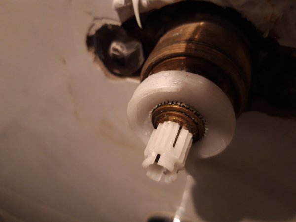

Maak even foto van binnen werk als ie er uit is zodat misschien daarop kan zoeken.
en hoe ziet voorkant er uit met knop

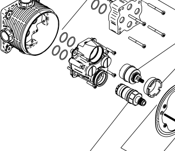

SAM is een duitse kranenfabrikant ik kwam ook een onderdelen catalogus tegen
Ik had al gereageerd maar geen reactie op daar staat deze thermostaat ook bij.
4 3998435000 UP-Thermostatkartusche
bladzijde 30
