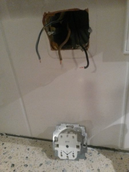

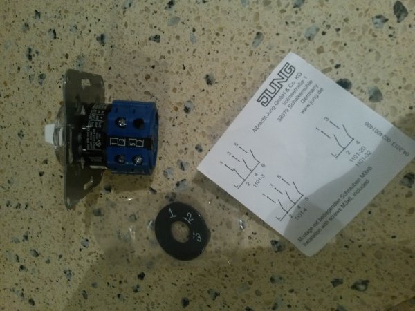

Ik wil graag mijn oude 3-standenschakelaar (3 aansluitpunten,foto 1) vervangen voor een nieuwe (6 aansluitpunten, foto 2) Dit i.v.m. kleur knop e.d. Nu kom ik er alleen niet uit met het aansluitschema. Ik interpreteer het schema (foto 2, rechtsonder op het papiertje) zelf alsof de fase op zowel aansluitpunt 2 als 4 moet worden aangesloten en de schakeldraden op 1 en 3. De schakelaar wordt geleverd met een clipje dat aansluitpunt 2 en 6 met elkaar verbindt.
Wie weet er raad? Alvast bedankt.
