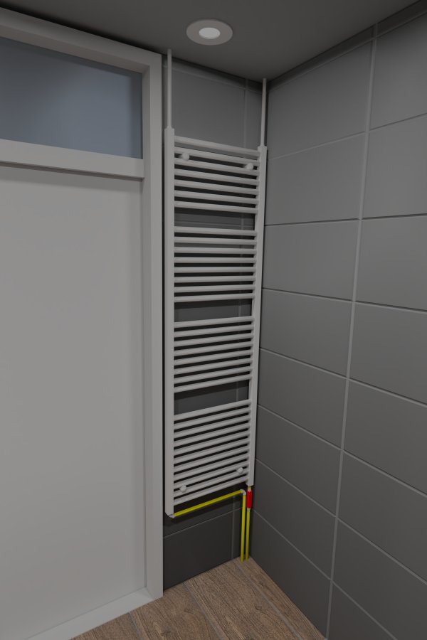

Hollee allen,
ik loop er nu al een tijdje mee te stoeien, maar mijn badkamerverbouwing is aanstaande.
Ik wil graag een vloerverwarming koppelen met een verticale radiator.
De aansluitingen van de radiator wil ik aan de bovenkant.
Nu heb ik voor de aanvoerkant al een doorstroombuis gepland.
Tot zo ver niets aan de hand.
Nu wil ik aan de onderkant zo'n 15 meter vloerverwarming met daarbij een RTL ventiel aan de afvoerkant.
Ik ben bang dat op die manier er niet veel doorstroming in de vloerverwarming zal zijn.
Daarom had ik bedacht om een extra doorstroombuis in de onderkant van de radiator te steken zodat er meer doorstroming komt.
Zit ik in de juiste richting is mijn vraag.
Ik kan eventueel (als het moet) een extra voeding en/of retour achter de radiator door leggen, maar liever niet natuurlijk.
Ik wil in ieder geval geen pompen of wat dan ook extra monteren.
Ik heb graag een second opinion.. (of third, of elevend)
Alvast bedankt.
Zien we een foto van de huidige situatie met in kleur de extra's, of zien we een plaatje zoals het mogelijk gaat worden?

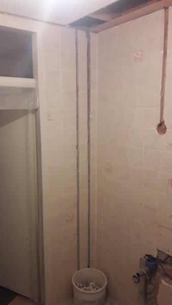

Worden de muren opnieuw betegeld? (dan kunnen leidingen de muur in)
"bang dat op die manier er niet veel doorstroming in de vloerverwarming zal zijn"
Zeg maar gerust helemaal niet.
De stromingsbuis moet in de retour als de aansluitingen aan de bovenkant zitten.
Let daar wel op anders kun je opnieuw beginnen.
Okay, de verwarming gaat dus door de muur.

Radiator is 1720 hoog en 500 breed.
