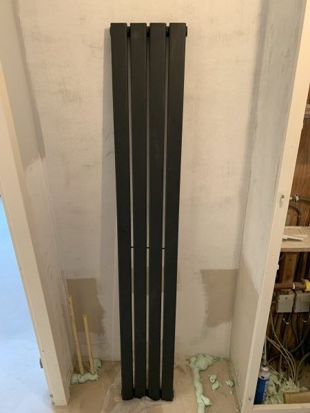

Verticale radiator aansluiten.

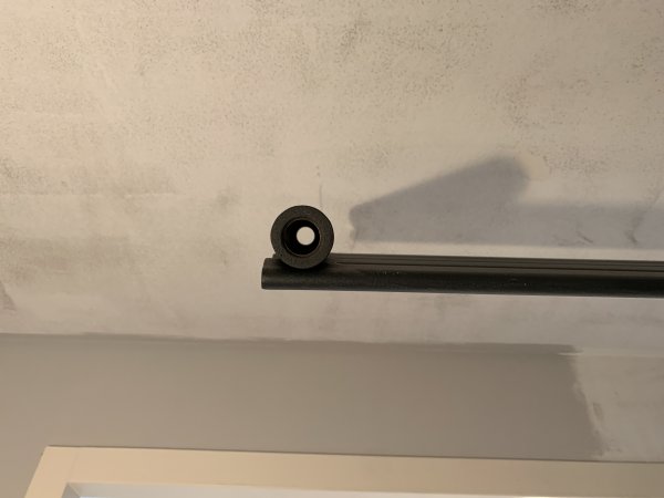

Ik heb een verticale radiator gekocht en nu zitten de aan en afvoer beide aan de onderzijde links en rechts van de plaat zonder dat er een schot of stijg buis in zit.
Als ik het zo aansluit dan stroomt de aanvoer toch gelijk de afvoer weer in zonder enig rendement??
Dat lijkt mij ook.
Wat kun je vinden over het merk en type bij de leverancier/fabrikant?
