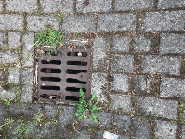

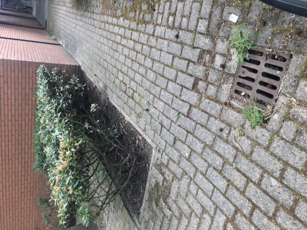

Beste Jan, Bedankt voor je reactie, Bij de aanbouw zit geen bomen maar wel er naast.Omheen de aanbouw is met stenen betegeld.Er zijn wat roostergoot ook er naast. Kan dat het HWA zijn? De dakbedekking is bitumen en het is en plate dak. Op de dak zijn op twee hoeken twee afvoer geplaatst.
Ik zie meerdere muren maar je bedoeld de eerste.
Je zou eigenlijk zeggen het is een brandgang met een verzamel put.
Maar lijkt me raar toe dat je keuken naar deze put lopen.
Een camera-inspectie hoeft geen € 400 te kosten. Afgelopen maand was de goot bij mijn garage verstopt (garage ligt verdiept). Voor nog geen € 160 is de afvoer ontstopt (doorgespoten) en met een camera van binnen bekeken tot aan het hoofdriool in de straat.
De eerste muur is onze aanbouw. De foto is van de gezamenlijke garage. Ik vind het ook raar Henk,ik denk niet dat een professional zo'n fout maakt, maar ook als het zo was, dan hoe kan het dat pas na 10 jaar wij met de verstopte afvoer zitten.En ook twee keer in paar maanden.

Ver moed meer door verzakking grond dat de afvoer tegen loopt of is geknikt of gebroken.
Als er meerdere putten in die brandgang zitten kunnen ze op elkander aan gesloten zijn.
Of iedere put loot van achteren door je tuin onder het huis door, zodat de keuken ergens in de tuin er op aan is gekoppeld.
