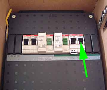

Ik woon op kamers in Utrecht en ik gebruik een professionele muziek versterker (LEM Procon 750), 230 volt, 50 Hz, 900 Watt.
Als ik deze aansluit op het 220 V net, en het apparaat aanzet slaat er soms een automatische stop door in de meterkast. :?
Mijn kamer heeft een aparte groep in de meterkast (zie foto, de pijl geeft aan welke groep doorslaat). Het is erg vervelend sinds mijn computer ook aangesloten zit op deze groep en dus ook uit gaat.
Wat kan de reden zijn? Hoe zou ik dit kunnen verhelpen?
NB. ik ben pas verhuisd, en had hier voorheen geen last van.
Inschakel piek van de versterker is te hoog voor een B-type automaat, C-type zal wel gaan.

Een B kan vervangen worden voor een C maar dat is geen werk voor een leek.
Je kan ook een Inrush-current limiter ertussen zetten of in de versterker een NTC voor de trafo.
Of een el-cheapo current limiter met een gloeilamp en een schakelaar.

Een update: de NTC weerstand inmiddels in handen en ingebouwd in de versterker. Tot nu toe meerdere male de versterker aan en uit gezet en de automaat in de stoppenkast is niet doorgeslagen. Dus de oplossing met de NTC werkt :D. Bedankt nogmaals voor deze goede tip!
