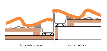

Een verholen goot is hier een prima oplossing voor.
Kan zelfs hoogteverschillen (door dikkere isolatie bij renovatie) opvangen:

Bedankt voor beide antwoorden. Heel duidelijk dat plaatje :)

Als het hoogteverschil heel veel is kun je ook nog aansluiten met kantpannen bij de buren.
Bij gebruik van kantpannen slaat het regenwater er onderdoor, er moet een waterwering zijn zoals bij de tekening hierboven.
Tiho
De kantpannen staan dan in de pan van de buren Jan. Ze overlappen. Het hoogteverschil slijp je eraf.

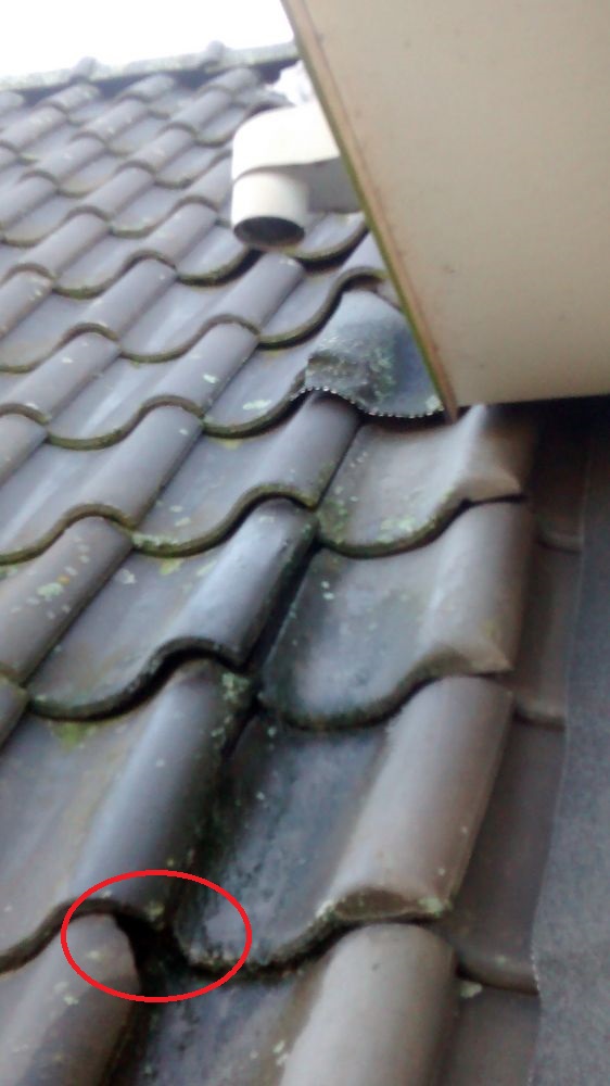

Het punt is dat dat nooit een probleem is geweest. Totdat de buren een dakkapel plaatsten en hun afwatering van de dakkapel precies op de erfscheiding terecht komt. Nu klettert het water van een halve meter afstand op die pannen en kaatst het water onder de pannen door. Is dit op te lossen door zo'n verholen goot?

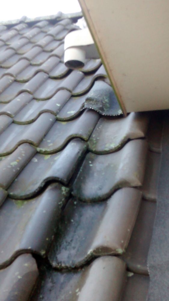

Plaats even een paar foto's, zo blijft een beetje onduidelijk.
Wolkbreuk

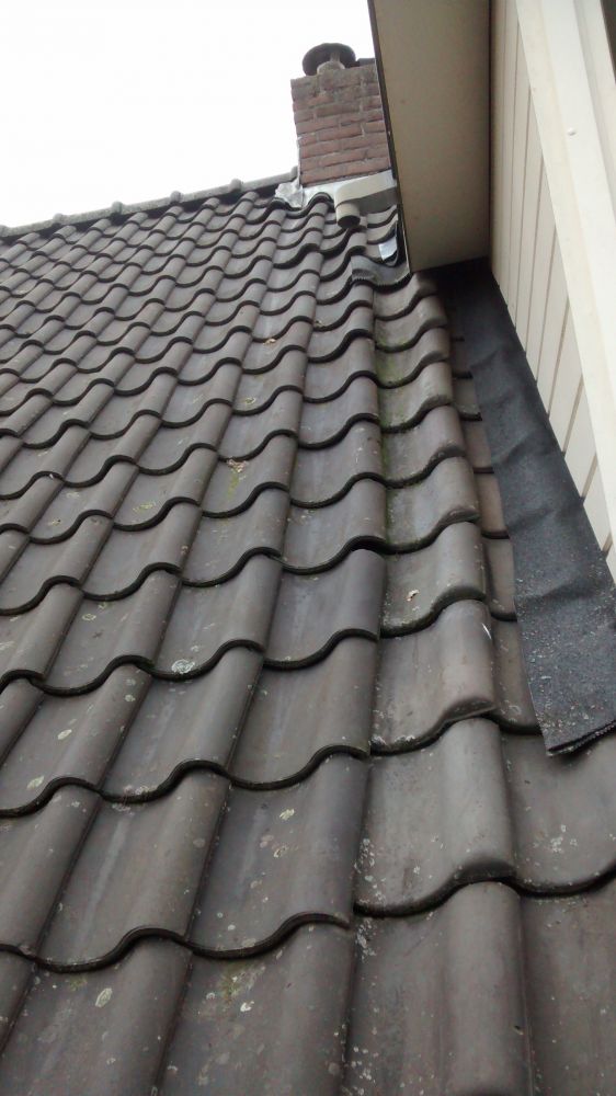

Dag Jan,
Zie de foto's. De 'natte' pannen zijn van de buren, links ernaast de onze. Je kan ook zien dat er niet echt een hoogteverschil is maar een klein maatverschil.
Er is inmiddels een tijdelijke verlenging gemaakt die over de pannen naar de goot loopt. Dit wordt nog anders opgelost.
De afwatering hoort inderdaad op eigen gebied te blijven. Dat hebben we inmiddels met de buren besproken.
Veel verschil is hier niet. Een gootje eronder lijkt me overdreven. Heb je lekkage? Ligt er folie onder de pannen?

Na de heftige regenval-momenten van vorige week ontdekten we pas de lekkage, waarschijnlijk heeft het al vaker daar gelekt. Het water liep langs de muur omlaag. Nadat er van de week een regenpijp aangemaakt is, is dat niet meer het geval. Een oorzaak is wel daarin te vinden dus. Het niet aansluiten van de pannen heeft het vast niet beter op gemaakt.
Of er folie onder zit weet ik niet, de foto's zijn door de buren gemaakt en er komt nog iemand bij ons kijken voor de schade en het herstel. Ik zal het hem vragen.

Door de regenpijp is het nu even over, maar het probleem is niet verholpen. Het kan ook bij harde regen of wind uit een andere hoek terugkomen.
Een gootje vind ik zelf niet nodig. De folie onder de pannen (die er waarschijnlijk niet is) moet dit kunnen opvangen.
De folie kan je zelf (laten) aanbrengen. Het probleem van de niet aansluitende pannen is veroorzaakt door de buren, dus moet door hun opgelost worden. Check je verzekering of ze dit dekken / de buren aansprakelijk stellen.

Het verschil in maat vd dakpannen komt door de pannen die op ons dak liggen. Die zijn ooit door vorige bewoners geplaatst. (de rest van de huizen heeft die pannen zoals de buren) Ik weet dus niet of we dit wel als oorzaak bij hun kunnen leggen.
