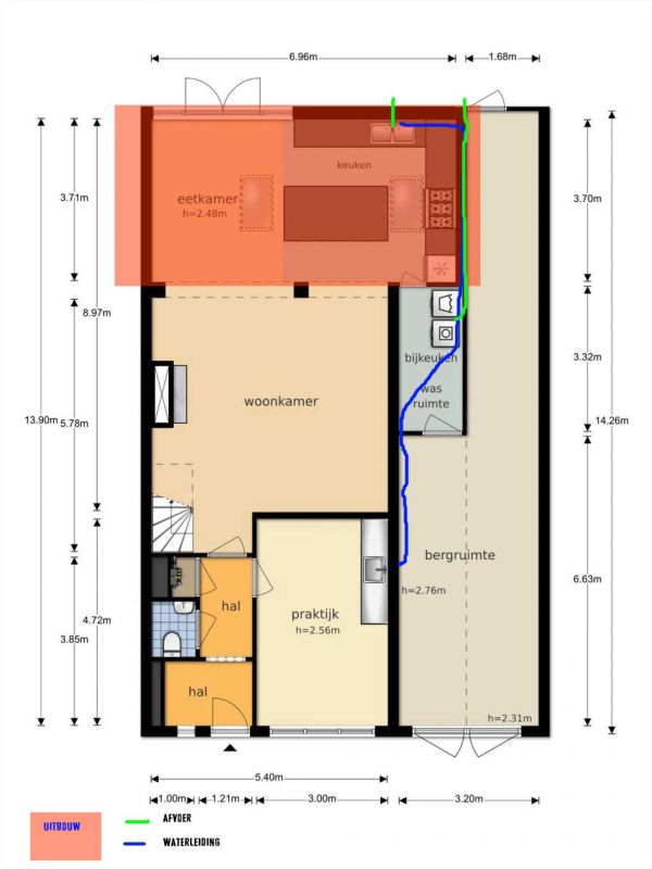

Wij hebben samen afgelopen week een huis gekocht, nu wisten we dat hier het een en ander aan moest gebeuren, maar helaas kom je altijd achter meer dingen als je langer rond kijkt.
zo hebben we nu geconstateerd dat de afvoer van de keuken, via de buitenmuur naar buiten loopt, en in een gootje langs het huis ergens weg loopt. (geen idee of dit eigenlijk wel mag)
tevens loopt de water toevoer via buizen en slangen vanaf de voorkant van het huis, via de garage naar de keuken. deze willen we dus ook verleggen zodat alles netjes weggewerkt is.
de vraag is nu hoe we dit het beste op kunnen lossen....
de keuken staat op een later geplaatste uitbouw, welke dus geen kruipruimte heeft,
nu zaten we er aan te denken om deze in de bestaande vloer te frezen, tot het punt waar de kruipruimte begint, en vanaf daar via de kruipruimte aan te sluiten op het bestaande riool en waterleiding.
we willen ook vloerverwarming laten infrezen, maar deze ligt dan dus erboven op...
is dit een mogelijke constuctie, en hoe diep zou je een sleuf kunnen frezen?
graag hoor ik mogelijke opties...
heb een platte grond bijgevoegd voor enige verduidelijking.
