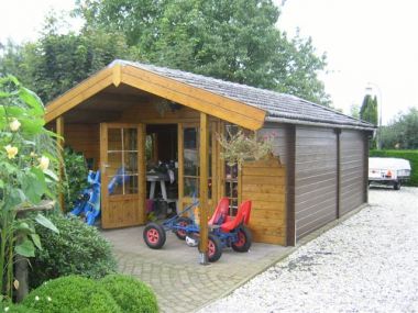

Ik heb een houten schuur in de tuin staan (zie foto), afmeting circa 4,5 meter breed en 7,0 meter lang. Op circa 3,5 meter zit er aan weerzijden een koppelingsbalk.
De schuur moet een meter of 10 verplaatst worden omdat we de tuin anders gaan inrichten. Ik kan de schuur opdelen in twee stukken van 4,5 bij 3,5 meter.
Heeft iemand een idee hoe dit aan te pakken?

Op de foto lijkt het een blokhut-systeembouw te gaan. Ik weet niet op je deze in het midden kan splitsen. Als dat wel gaat, is verplaatsen goed te doen.
- Dakbedekking eraf, deuren eruit.
- Dwarsverband aanbrengen met balken of rondhout op ca. 1 m hoogte
- Ook buitenom op dezelfde hoogte rondhout o.i.d. aanbrengen.
Dit heb je nodig met 10 man de delen te verplaatsen.
Vervolgens maak je een paar posters, belooft BBQ en Bier en vraagt assistentie van 10 - 15 man op een zaterdag. Met een beetje goede wil moet het dan wel lukken.
Op deze wijze zijn op het Groninger platteland wel eens grote veld- schuren verplaatst. Dan praat je wel over het inzetten van 100 man en veel bier.

Ja, ik kan de schuur splitsen in het midden.
Dus nu eerst naar de slager en slijter voor "motivatie" en dan de buurt mobiliseren.
Bedankt en ik laat nog weten hoe het gegaan is.
