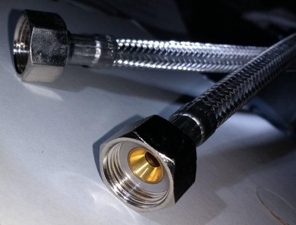

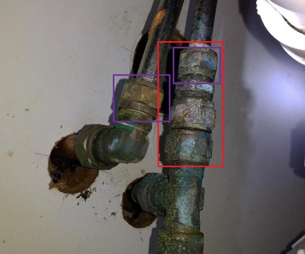

Ik wil graag een nieuwe keukenkraan aansluiten, maar nu blijken de aansluitslangen niet te passen:
Moeten dus aangesloten worden op de met paars gemarkeerde gedeelten. Hoe heet zo'n verloopstuk? En kun je dat gewoon bij de Praxis halen? (Verder is hier op zondag niks open). Ik heb sleutel 17 en 19 gebruikt, maar dat zijn dan buitenmaten neem ik aan (sorry, ben niet zo bedreven met installatiemateriaal).
Verder vraag ik me af of alles binnen het rood gemarkeerde nodig is. Weghalen of maar gewoon laten zitten?
De aansluiting van de slangen is niet goed, er zit een schuine kant aan de knelkoppelingen die door de rubber pakking snijd.
De knie links vervangen door een knie met schroefdraad x knel.
Boven het t-stuk komt deze:
In alles wat u los draait horen nieuwe knelringen.
Haal eerst de nodige fittingen voor u begint met slopen.

Oh, jee. Het is toch wel allemaal schroefwerk? Dat ik niet hoe te solderen?
En rechts? Hoe doe ik die dan? Heb daar toch een verloopstuk nodig?
De linkse aansluiting kunt u verwijderen, daar moet de nieuwe knie op, 12 x 3/8 ",de slang moet hier op passen.
Rechts verwijderd u alles binnen het rode kader, het t-stuk laat u zitten, daar moet een verloop op komen.
U hebt een verloop nodig van 15 x 12 mm en een puntstuk 12 x 3/8 "

Neem ook een slang mee voor de goede maat van de knelkoppelingen, denk ook aan de knelringen en een klein stukje koperen pijp, dat moet tussen het t-stuk en het puntstuk.

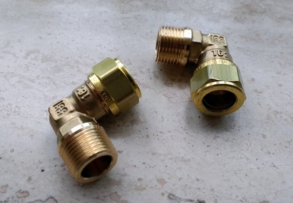

Ben vanmiddag naar de lokale vakman geweest en kreeg het volgende mee:
Links dus zoals hierboven beschreven. Rechts kon het volgens hem ook, ik twijfel, verkoper was vrij kortaf en het was druk in de winkel dus verder kon ik geen vragen stellen.
Zo'n knie is goed voor linkse aansluiting, kan ook voor de rechtse maar dan moet de slang lang genoeg zijn.
Er hoort ook een verloop bij van 15 x 12 mm.
Moeilijk te zien maar de knie lijkt me 1/2" x 15 mm

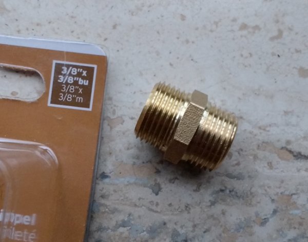

Daarna ook nog naar de bouwmarkt geweest omdat ik twijfelde, kreeg het volgende mee:
Dit zou op het rechter t-stuk passen en aan de andere kant op de aansluitslang (klopt, heb ik al getest).
Klopt dit dan?
Ik snap eigenlijk in het vorige bericht dit niet: 'U hebt een verloop nodig van 15 x 12 mm en een puntstuk 12 x 3/8 "'.
Die is niet geschikt voor een snelkoppeling.

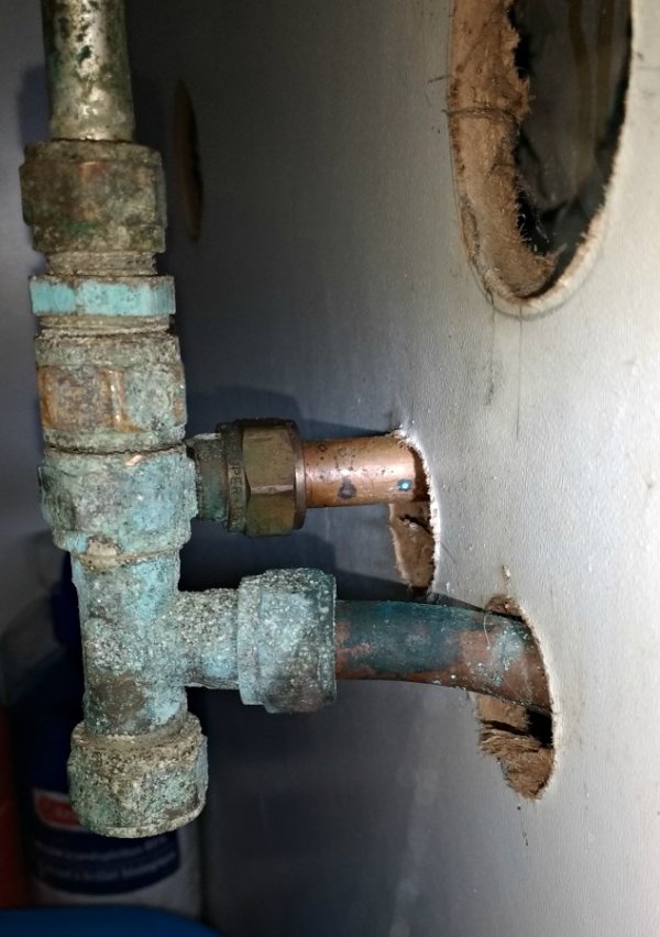

Ik heb nog een foto van de andere kant gemaakt, wellicht duidelijker.
Aan de leidingen dus snelkoppelingen. Daar kan ik gewoon de nieuwe kniestukken plaatsen en dan ben ik klaar. Toch? Mits de aansluitslangen lang genoeg zijn.
Tweede optie dat ik het t-stuk laat zitten wordt dan verloopstuk 15 x 12 mm erop en daarop puntstuk 12 x 3/8 en daaraan de aansluitslang. Klopt?
Wat ik daar alleen niet aan snap is de combinatie verloopstuk en puntstuk. Bestaat er niet een onderdeel dan bestaande t-stuk en aansluitslang 1-op-1 kan verbinden?
Als er geen andere leiding aan het T-stuk zit, kun je die ook vervangen door een knelknie.
De aansluitmaat van de slangen van de kranen is 3/8.
Dus je hebt dan 2 haakse aansluitingen nodig van 15 mm knel naar 3/8

Het kan dat ik het niet goed zie, maar volgens mij zijn de voedingsleidingen 12mm ipv 15mm. Ik zou deze even na meten voor de zekerheid.

Dus ik begrijp nu goed dat ik aan beide leidingen een 12 x 3/8 kniestuk moet plaatsen en daar de aansluitslangen op schroeven?
Dus de kniestukken zoals in mijn foto bij commentaar van 01 Mei 2017, 23:49?
Er zit verder geen andere leiding aan het t-stuk inderdaad. Waarom het zo'n stellage is is me een raadsel.
