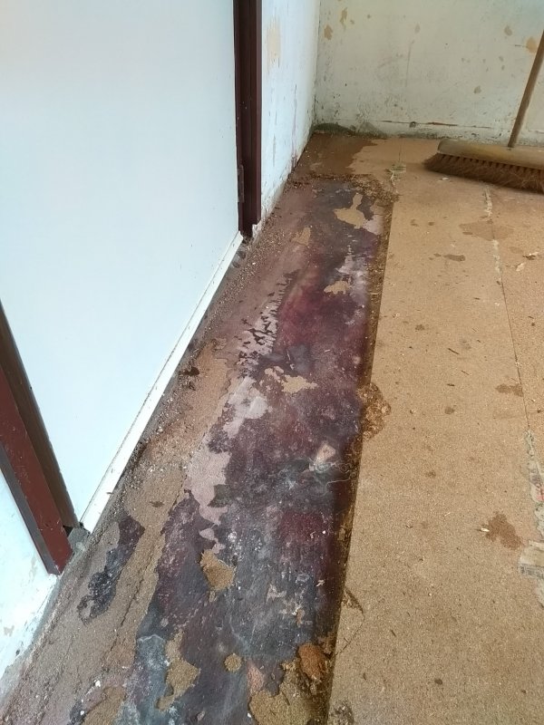

Op de betonnen vloer ligt een houten ondervloer verlijmd. Het is samengeperst hout, wellicht hardboard? We willen het verwijderen want het is beschimmeld op de plek waar een kast stond. Maar het zit muurvast!
Hoe kunnen we dit proces versnellen?
Bakken met water er op om het hout te laten verzadigen? Is er speciaal gereedschap? Met een beitel en hamer duurt erg lang.
Alvast bedankt voor de tips!
Als de plaatjes met waterkit gelijmd zijn, dan is weken met water een oplossing.
Met een platte schop eronder steken of een tapijtstripper huren.
Hoe herken ik dat? Het lijkt alsof er een harde dunne laag onder zit. Op de foto kun je het een beetje zien. Het hout raakt overigens niet snel verzadigd.
Dit lijkt op spaanplaat.
Nat maken lijkt me niet zo handig, de betonvloer wordt dan ook nat en die moet eerst weer drogen voordat u er iets op kunt leggen/lijmen.
Met een kleine sds boorhamer en een brede tegelbeitel moet het lukken de laag eraf te krijgen.

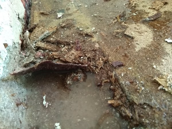

De schimmel duidt op een vochtprobleem. Zorg dat je de oorzaak wegneemt.
Controleer ook op asbest. Die harde tussenlaag bv? Als je veel gaat klussen is het verstandig een asbestinventarisatie van het hele huis uit te laten voeren.
Met hamer en platte tegelbeitel schiet het ook voor geen meter op. Ik ga aan de slag met luchtgereedschap. Hiervoor heb ik bij een verhuurbedrijf advies gevraagd en daarvoor ook foto's van de vloer toegestuurd. Zij adviseerde verschillende apparaten maar ik raak niet echt overtuigd. Op de foto's zie ik vervolgens hoe de betonvloer helemaal aan stukken wordt gebroken. Ik begrijp dat ik met een platte beitel moet werken, maar met welk apparaat?
Ik krijg geen goed beeld van welk apparaat nu de beste keuze is voor de klus. Misschien kunnen jullie dit wel benoemen.
Nu heb ik een vloerafbikhamer gereserveerd maar er zijn meer opties.
Er zijn breekhamers van 5,10 en 20 kg.
Er is een compacte afbikhamer en er is dus een vloerafbikhamer.

Wat betreft het vocht. De betonvloer is op het zand gestort en daar komt vocht doorheen. Mij is verteld dat dit niet bijzonder is. Gewoon vochtwerend folie en isolatie aanbrengen onder het laminaat.
Jan schreef: Met een kleine sds boorhamer en een brede tegelbeitel moet het lukken de laag eraf te krijgen.
Met een gewone hamer is dat niet te doen, een boorhamer/sloophamer van 5 of 10 kilo moet het gewoon kunnen.
U zou ook de vloer eruit kunnen slaan en een nieuwe vloer met isolatie er onder kunnen storten, er moet dan ook zand uitgegraven worden, anders komt de isolatie te hoog.
Dit soort vloeren zijn snel uit te breken.

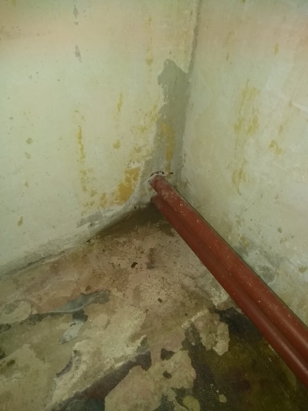

Ik kwam wat vocht tegen in de hoek, een andere plek dan waar de schimmel zat opvallend genoeg.
gewoon goed laten ventileren dacht ik, niet te dicht leggen straks. In de toekomst gaat de vloer vervangen worden maar tot dan moet er fatsoenlijk gebruik gemaakt kunnen worden van de kamer.
Die schimmel komt meestal van condens die neerslaat op de koudste gedeeltes. De vraag is of er een lek in de vloer zit of dat het toch ook condens is.
Wat zit er aan de andere kant van de muur?
Het is de buitenmuur van een oude boerderij 1901. De andere muur is een binnenmuur van de keuken.
de muur is halfsteens en er is een voorzetmuurtje aan de binnenkant geplaatst, niet of amper geïsoleerd.

Ik vroeg mijzelf ook af of het van de CV leidingen af komt of dat het vanuit de vloer/ muur kwam. In ieder geval kan ik er nu weinig mee doen denk ik. We hebben de kamer volgende week nodig wanneer we gaan verhuizen. Nu is het snel intrekken en dan nadenken over grotere aanpak van de woning.
aanvulling: Ik zeg het verkeerd, ik heb geen tijd meer. De vloer moet er deze week in voor de verhuizing.
Maar in het geval dat het condens is, dan zou dat ook opgelost kunnen worden door isolatie om de buis te doen?
De condens komt niet van de verwarming.
Gezien de situatie die u beschrijft kan het ook (gedeeltelijk) optrekkend vocht zijn.
Succes met de verhuizing.
Het zal zeer waarschijnlijk optrekkend vocht zijn geweest. Ik heb het gat schoongezogen en dicht gesmeerd met mortel. Er licht nu een folie en laminaat vloer op. De muur ernaast toonde na schilderwerk wat gele kringen ter hoogte van de vloer maar dat is niet groter geworden. We zitten er nu zes weken in en alles lijkt tot nu toe onder controle.
Ik merk op dit moment niets van het vocht. Misschien dat het vocht dat in de muur zat er ook wel uit is gegaan nu er weer mensen wonen. De woning heeft een half jaar leeg gestaan.
Het scheelt wel als het pand weer bewoond en geventileerd wordt.
Misschien handig voor een paar euro een vochtmeter op te hangen.
Optrekkend vocht bestaat niet. Als het geen lekkage is, is dit condens. Zorg voor een goede ventilatie en hou deze plekken in de gaten.
