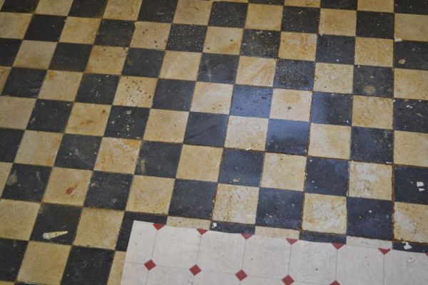

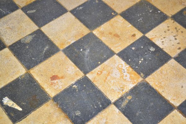

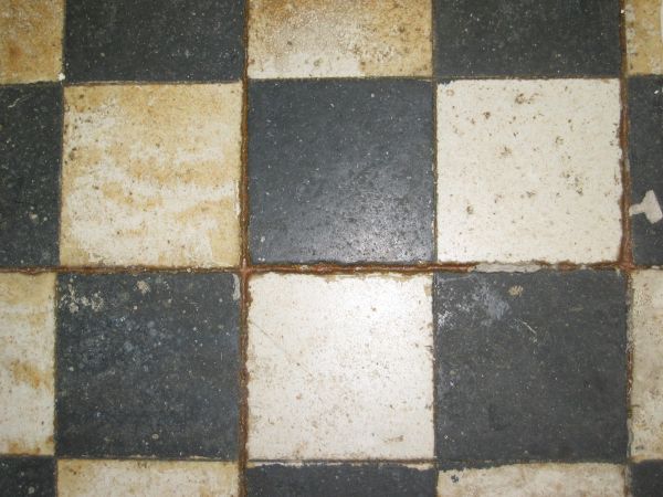

Ik probeer vinyl te verwijderen van een oude tegelvloer. De tegelvloer zou ik willen behouden, nu blijft er een bruine lijmrest over op de tegels. Hoe zou ik dit kunnen verwijderen? Alvast bedankt voor reacties.

    Je zou kunnen proberen om een met warm water nat gemaakte doek op de lijmlaag te leggen. Sommige lijmsoorten worden daar zacht van en dan kan je het wegschrapen met een plamuurmes.

    Bedankt Frank voor de tip en sorry voor de late reactie. Het bevochtigen met warm water was inderdaad effectief en vervolgens de lijm afkrabben. Het is een monnikenwerk, maar we hebben het er wel voor over. Zie hieronder de foto met het verschil. Uiteindelijk willen we de voegen ook uitkrabben en opnieuw doen

    Je zou het met zo'n stoom reiniger kunnen proberen, gaat wellicht wat sneller.
    Mn22
    Met een elektrische schrobschijf zou je het ook nog kunnen proberen. Grote kans dat de lijm dan ook los wordt gewreven. Het lijkt namelijk op een soort van contactlijm.
