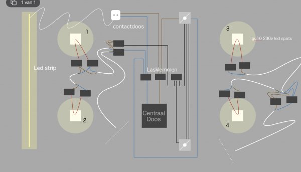

ik wil op de slaapkamer van mijn dochter een verlaagd plafond aanbrengen met daarin een aantal verlichtingsarmaturen Ingebouwd. Nu heb ik op basis van de informatie die ik heb kunnen vinden een verlichtingsplan gemaakt. Kunnen jullie je mening geven of dit veilig en juist is?
Er komen vier 230v trimless inbouwspots met hue White gu10 leds. En voor de aansluiting van de Hue led strip heb ik boven het plafond een opbouwcontactdoos nodig.
Ik vraag me af of er niet teveel lasklemmen gebruikt worden vanuit de centraaldoos? Zit daar een maximum aan?
Alvast bedankt voor de feedback

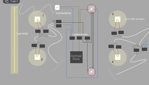

Waarom de 2 schakelaars?
Hue kun je volgens mij gewoon zonder schakelaar aansluiten.

Dat zijn inderdaad twee schakelaars, ze staan op het plan omdat ze reeds aanwezig zijn en ik het complete beeld wilde laten zien. Ze zitten verder niet in de weg, dus als het geen kwaad kan laat ik ze daar voor wat ze zijn.
Oke dus eigenlijk kan ik gewoon werken met de ruime lasdoos, lasklemmen en met flexibele pijp. Dat is wellicht nog makkelijker dan zoals in het plan. Maakt het aantal lasklemmen nog wat uit?
Tot zoverre ik weet niet, als de doos vol zit houdt het gewoon op, maar volgens mij heb je niet zoveel lasklemmen nodig, dat er een doos propvol komt te zitten.
Als je jouw lampen en contactdoos vanuit de centraaldoos vanaf een bruine en blauwe draad aftakt, heb je met de schakelaars niets te maken, in dit geval alleen de zwarte draad, die van de schakelaar afkomt afdoppen.
VD draad kun je op bosjes van 10 meter per kleur bij de gemiddelde bouwmarkt kopen.
Hou je er wel rekening mee dat draad in buis moet, dat een buis moet eindigen in een behuizing (lasdoos) en dat je verbindingen ook alleen mag maken in een lasdoos? In je tekening lijkt vanalles zomaar op het plafond te liggen, dat is natuurlijk niet de bedoeling. ;)

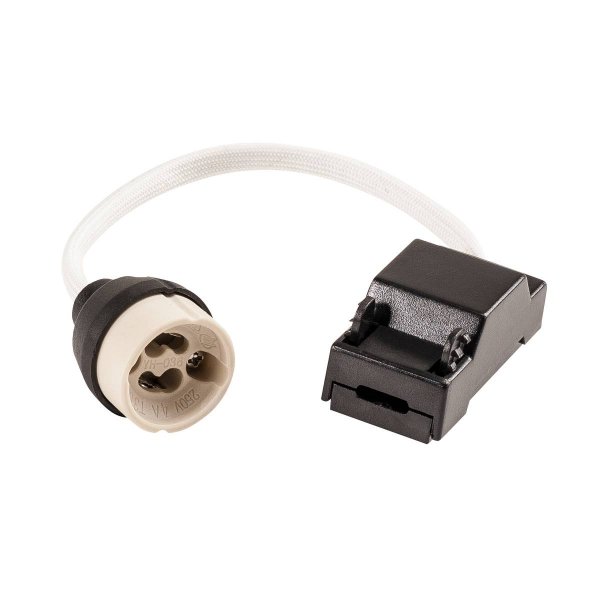

Ik vind dit een bijzonder advies, want ik zou voor het laatste stuk naar de spot dus juist wel een dubbel geïsoleerd aansluitsnoer gebruiken. Dit kun je dan ook netjes invoeren in het aansluitdoosje wat je bij fatsoenlijke fittingen doorgaans aantreft:
Snoer kun je dan netjes invoeren en onder de trekontlasting vastzetten.
Ik heb geen idee hoe je dat met draad in buis zou willen aansluiten.

Alles zal nu inderdaad netjes in buis worden weggewerkt. Ik heb nu de spotjes binnengekregen en die hebben dus blijkbaar zo’n aansluiting als op de foto van XanderH.
ik heb nog twee vragen hierover:
Zoals je kunt zien zit het aansluitdoosje bovenop de spot geplakt, waardoor de inbouwmaat ineens van 9cm naar 11cm gaat. Kan ik dat van de bovenkant losmaken en dan aan de zijkant plakken of laten bungelen?
En; Er staat op de beschrijving dat de spot op de aarde moet worden bevestigd, maar op die slaapkamer is geen aardedraad aanwezig. Kan ik dat ook zonder die aardedraad doen? Of is dat gevaarlijk?
Het gevaar van geen aardedraad is dat als door een defect de behuizing onder spanning komt te staan, deze niet wordt afgeleid en ook de aardlekschakelaar of groepsautomaat niet afschakelt. Gezien je sowieso problemen hebt met de inbouwmaten, zou ik op zoek gaan naar andere spots.
